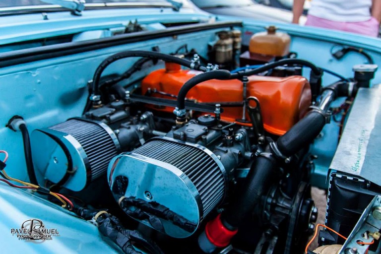

Měl jsem tři dny pro sebe,tak jsem to doladil do skoro finální podoby,ale ještě je na tom co šroubovat.
Aspon foto,jo a pozor taky to už jezdí:-)

Je to moc pěkný až na tu autobaterii která ve předu nemá co dělááááááát. Dej ji dozadu, pude tam lépe studený vzduch a taky doporučuju omotávku svodu výfuku, není zas až tolik drahá a dost odstraní teplo.
Vzducháč nebude? Pokud ano, tak sou ty nátrubky moc dlouhé, měla by mezi nimi a hranu filtru být vzdálenost MIN 2.5cm

Ahoj,jak jsem psal je na tom ještě hodně šroubování.Baterka půjde dozadu.Filtry pořeším až po zimě.Ještě nemám ani napasovanou palubku a lak je zatím plechovkový nástřik.To bude ale jedna z posledních věcí,ale zatím vede černý mat.Podvozek je už komplet s HP-sporting.Akorát asi ještě vyhodím regulátor tlaku br.kapaliny,co je nad zad.nápravou.
Dík za připomínky a rady.
