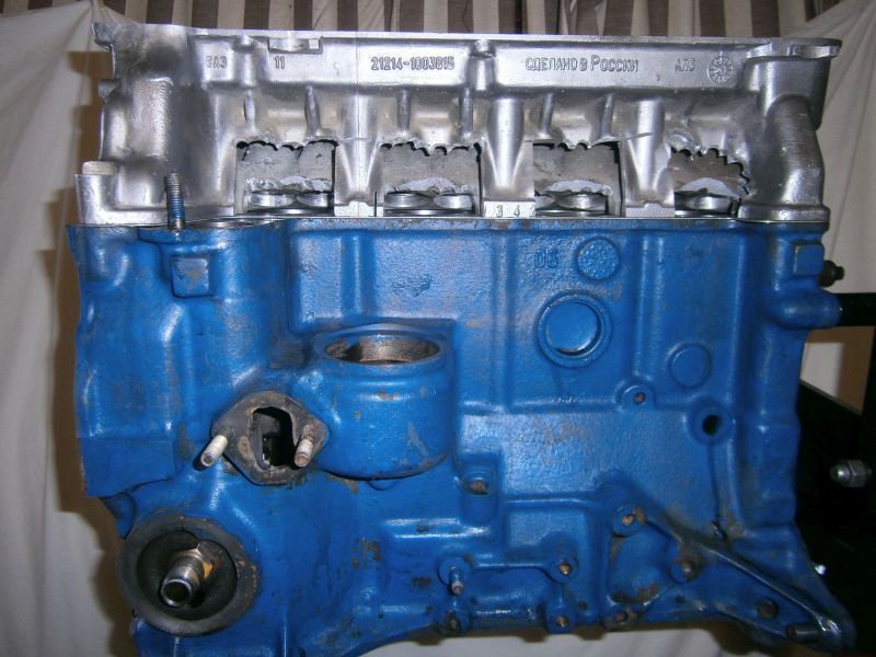

Zabudol som napisat, ze som zohnal blok 2106 :) A práce zacali.

Ty svicky ti nesly vysroubovat? :mrgreen:
Příspěvky: 11752
Re: Coryho 21044 - nahrada za Prioru
Nemal som kluc :rolleyes:

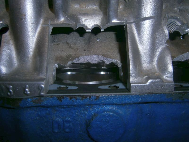

Ej to si čo tam vyrezal pre neznalých Lada nadšencov to trochu opíš.. :) Motor dáš do kombíku?
Příspěvky: 11124
Jako člověk bez fantazie tomu rozumím tak, že tato hlava byla obětována za účelem koukání se co se děje uvnitř když se to bude hýbat. Teď je ovšem otázkou zdali Cory nemá fantazii o chlup bujnější :-) -

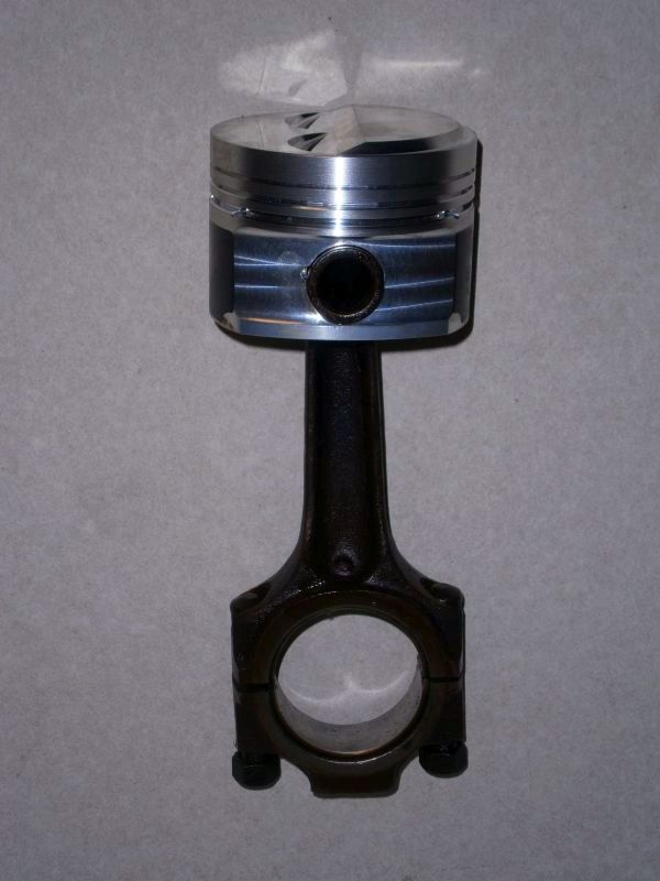

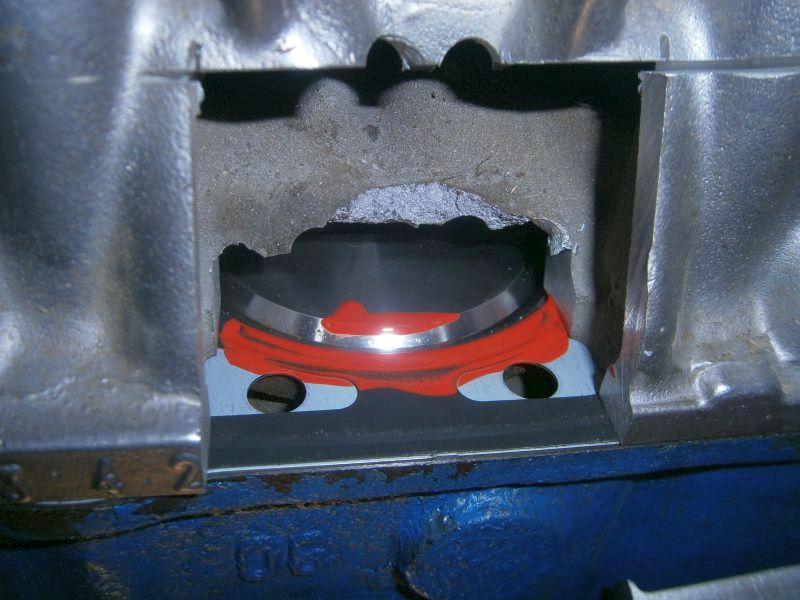

Hlavne ta hlava bola prasknuta, takze sa obetovala uplne bez problemov a povodny ucel je trosku iny - frezovanie vybrati na ventily. Ale v tomto pripade som ju vyuzil inak a este som aj nasiel vyrezany zvysok, co mi neskutocne pomohlo. Ide o motor s velmi vysokym kompresnym pomerom, piesty su kovane, objednane z Ruska. K tomu sa pouzije kluka s vyssim zdvihom, cim nielen vykompenzujem nedobeh, ale pridam aj prebeh. Kvoli tomu budem musiet upravit piesty /cervena farba na piestoch oznacuje dotyk s hlavou/ a nasledne bude este upravena hlava. Motor bude pracovat s pozmenenym cyklom a v spolupraci s elektronickou klapkou plynu.
