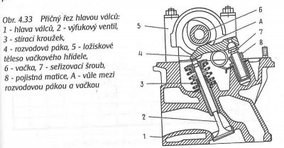

Pro klidný a hlavně tichý běh motoru je důležitá správná ventilová vůle a napnutí řetězu. Napnutí řetězu je poměrně jednoduchá záležitost a provádíme ji současně se seřízením ventilové vůle. Ventilová vůle 0,15 mm se nastavuje na všech ventilech u modelů 1200 - 1600. U 1700 se nastavuje 0,15 mm na sacích a 0,20 mm na výfukových ventilech.
1. sejmeme filtrbox a kryt hlavy válců (ventilové víko)

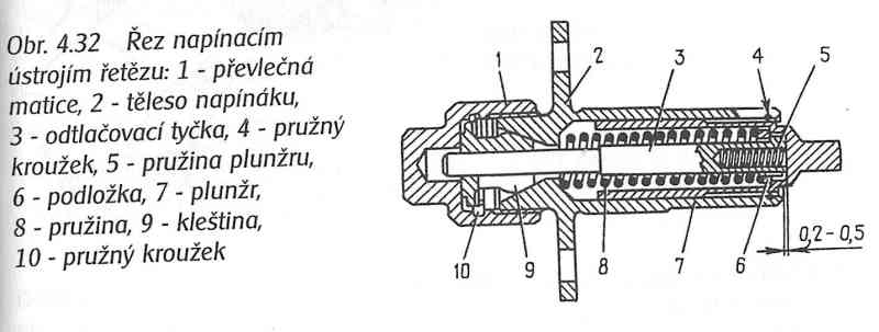

2. povolíme převlečnou matici napínáku rozvodového řetězu
3. otáčíme klikovou hřídelí ( roztáčecí klika nebo pohyb vozidla dopředu při zařazeném IV. či V. stupni) až je značka/důlek na vačkovém kole proti nálitku na obalu vačky. Kontrola: ryska na klikové řemenici musí odpovídat nejspodnější rysce na prsou motoru - 0°. U motorů 1,7i musí být výstupek mezi dvěma čtvercovými zářezy na řemenici proti nálitku na prsou (kolmo vzhůru).
4. seřídíme ventily č. 6 a 8 .
5. zkontrolujeme napnutí řetězu a pokud nemá průhyb - utáhneme převlečnou matici napínáku.
6. otočíme klikovou hřídelí o 180° a seřídíme ventily č. 4 a 7 .
7. otočíme klikovou hřídelí o 180° a seřídíme ventily č. 1 a 3 .
8. otočíme klikovou hřídelí o 180° a seřídíme ventily č. 2 a 5 .
9. nasadíme ventilové víko a filtrbox.
Pomocná tabulka: tabulka
Občas se může stát, že při otáčení klikou se řetěz nenapne. Jednou (nikoliv jedinou) z příčin může být, že je pružina či tyčka zaseknuta. Pomůže plné vyšroubování převlečné matice a zatlačení či poklep tyčky.

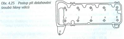

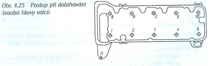

K bodu 10: všechny šrouby napřed "odrazíme" - povolíme o max. 1/6 otáčky, aby se nám hlava nezkroutila a některý ze šroubů se "nezakousl".
Zpětná montáž je od bodu 11 k bodu 1.
Před montáží se doporučuje natřít těsnění práškovým grafitem aby se nepřilepilo. Osvědčilo se také natření těsnění, bloku motoru a hlavy motorovým olejem.
K bodu 10: šrouby utahujeme "po šneku" - viz obrázek Dotahovani_hlavy.jpg
POZOR: vystředění hlavy a bloku je zajištěno distančními trubičkami, které jsou pod šrouby 7 a 10 !!! Ať Vám nespadnou do válce nebo olejové vany - fatální následky pro motor!

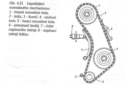

Vačková hřídel se otáčí polovičními otáčkami než kliková hřídel a ve ventilovém mechanismu vznikají značné setrvačné síly. Pokud není řetěz napnut (nepravidelná či žádná údržba) - dochází ke zvýšenému opotřebení ozubených kol a k "vytažení" řetězu. Motor se stává hlučnějším a rozvodovým dílům se zkracuje životnost, mění se časování, motor ztrácí výkon ... . Při výměně (měníme všechny díly: řetěz, 2x velké ozubené kolo, 1x malé ozubené kolo, dle opotřebení tlumič kmitů a napínací čelist) postupujeme takto:
2. klikovou hřídel natočíme do polohy 0° (viz Seřizování ventilů, bod 3) - HÚ 1.a 4. válce
3. odpojíme a vyjmeme akumulátor
4. vypustíme chladicí kapalinu, odpojíme hadice, vymontujeme chladič
5. sundáme masku chladice
6. povolíme alternátor, sejmeme klínový řemen (příp. i mechanicky hnanou vrtuli)
7. vyšroubujeme ozubec roztáčení/matici klikové hřídele, sejmeme řemenici z kliky
8. uvolníme víko rozvodu (prsa motoru) povolením šroubů a matic, pak víko sejmeme
9. vyšroubujeme dorazový šroub řetězu umístěný u hnacího rozvodového kola (viz. pol. 6 a 5 na obr. Rozvodovy_mechanismus.jpg)
10. uvolníme pojistné podložky a povolíme šrouby připevňující rozvodová kola
11. povolí se převlečná matice a vyjme se napínák řetězu
12. vyjmeme řetězová kola i řetěz
13. uvolníme a vyjmeme napínací čelist (pokud budeme měnit i čelist)
14. uvolníme a vyjmeme tlumič kmitů (pokud budeme měnit tlumič kmitů)
15. nasuneme nový řetěz a řetězová kola (pozor: řetězové kolo pro pohon olejového čerpadla a rozdělovače se musí nasunout na hřídel společně!)
16. nasadíme vačkové kolo
. . POZOR - značka/důlek na vačkovém kole musí stále ukazovat proti nálitku na obalu vačky a klika musí být stále v pozici 0° - HÚ 1.a 4. válce
Dále postupujeme od bodu 11 k bodu 1
