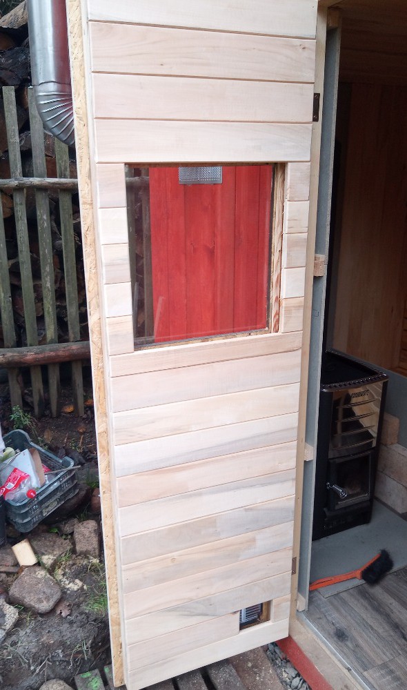

Ty jo, tak to jo. Kdo umi, umi :) dvere tam muzes dat z nejake lady..

Dveře se ladily dneska... Avšak dokončovací práce mi překazila cesta do Brna, kamarád kupoval Forestera, diesel boxer 2009, asi past ale nedal si říct...

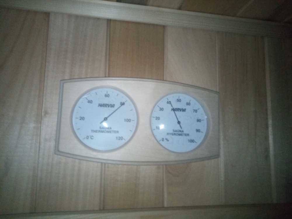

Tak se to povedlo v termínu... Ale díky vlhkosti venku to nekleslo pod 40%... Takže jsem při 83*c musel přestat topit... Bazének narychlo z IBC postačuje...

Ondra1,7mpi píše:... Bazének narychlo z IBC postačuje...
A proč by ne :D Dobrá práce, gratuliji :wink:
