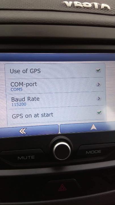

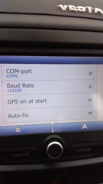

Nastavenie navigácie lada vesta
Jajova rada a funguje to

Jajo
Příspěvky: 630
Bydliště: Žilina
Re: Win CE - Navigace se nepřipojí ke GPS (nelze otevřít COM
Příspěvek od Jajo »
Georgius píše:To by mne nenapadlo, že to nebylo správně nastavené od výroby ...
Nás to tiež hneď nenapadlo. :lol: Až potom som porozmýšľal(to ale bolelo :mrgreen: ) a niečo poťukal v mojej MMC a cez telefón sme skúsili nastaviť presne to isté... A ono to začalo fachčiť. :lol: Najskôr sme mysleli, že je chyba v MMC, resp. v kabeláži,... Ale potom ma napadlo, že keď to píše že sa "nedá otvoriť com port", tak môže byť nastavený zlý com port(podobne je to aj v PC, keď máte napr. niečo pripojené na com1, tak to môžete zbytočne hľadať na inom com porte) a že práve preto nemôže otvoriť ten port-keď je nesprávny, tak nič sa neotvorí... Nooo, a či to bolo od výroby zlé nastavené, je ťažko povedať. Lebo tam bola verzia 225 aj so slovenskou mapou.... Takže sa mohol už niekto s tým baviť, ale ako a načo zmenil ten com port, to je záhada.... :rolleyes:
