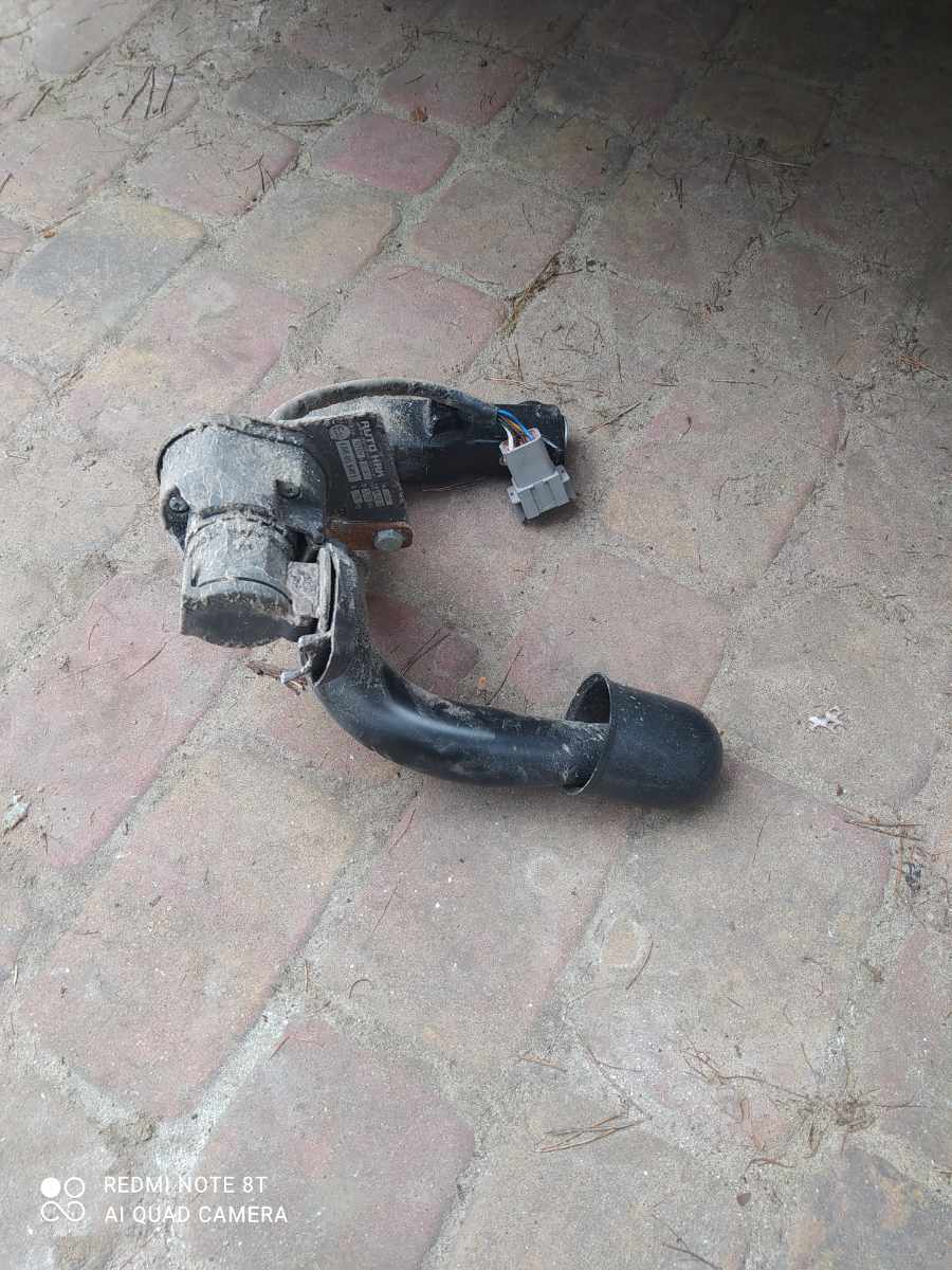

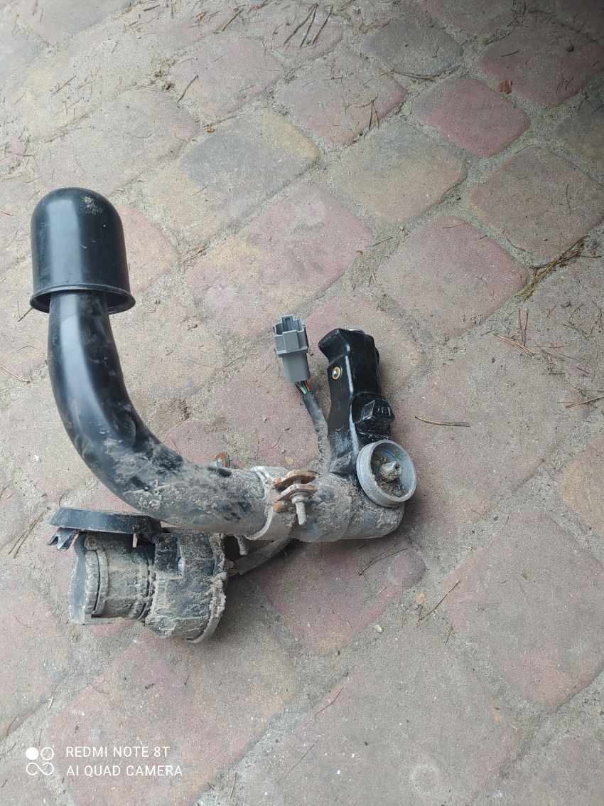

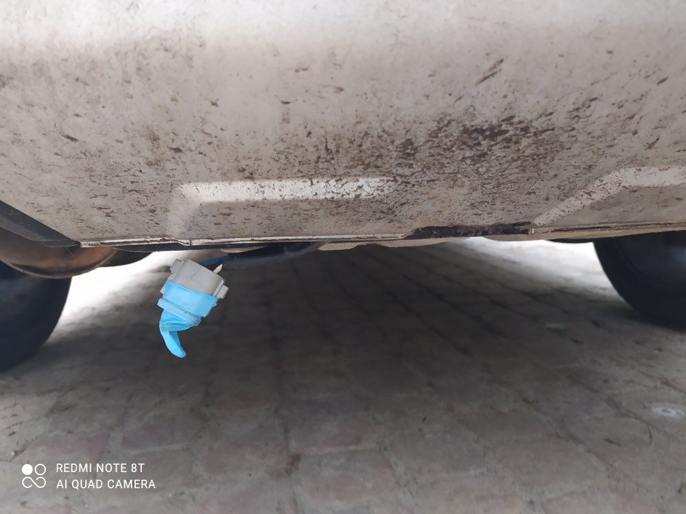

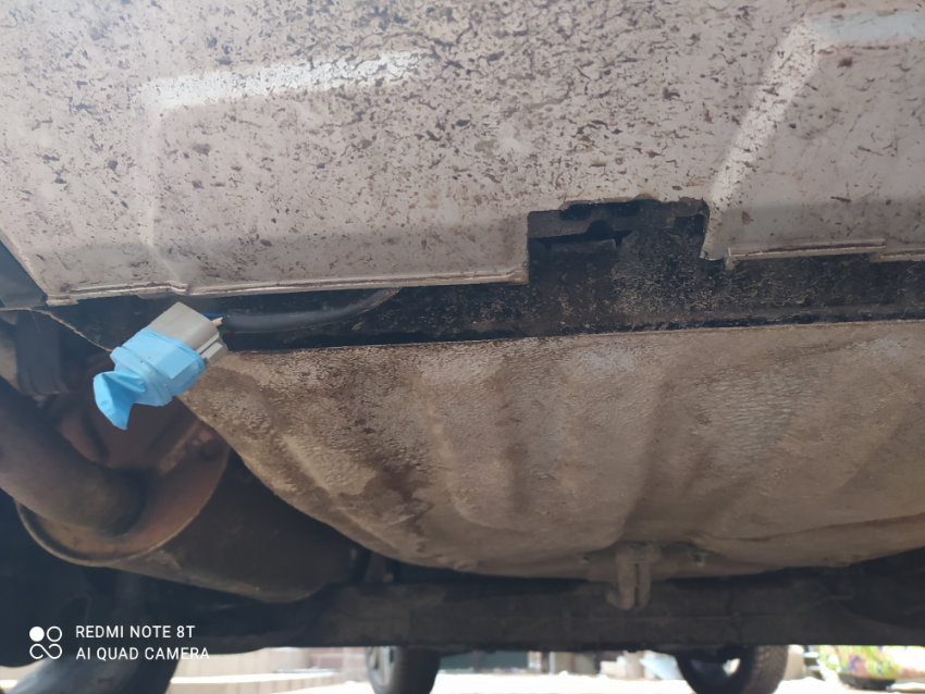

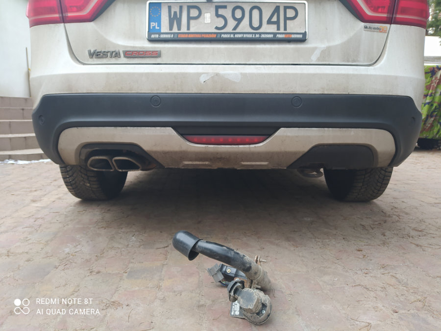

OK ... mozem Vam potvrdit ze N10V pasuje do Lady Vesty SW Cross ... (ALE!) ... treba vytinat v narazniku :(
Tiez treba napisat, ze tych ALE je viac pokial chcete mat v naraniku dieru co najmensiu - mne vysla cca 5x5 cm co vobec nie je vidiet, ked je hak vytiahnuty. Ako mi vysvetloval jeden z automechanikov v Galante, pri SW Cross potiahli naraznik blizko ku karoserii, takze bez vytinania v narazniku sa to neda :(
Teda, zeby som to spravil s jak najmesou dierou musel som :
1. preniest zasuvku na samotny hak a spravit ju na kabel (zusuvka/zastrcka) aby som ju mohol odpinat.
2. musel som "rozobrat" ten mechanizmus s ktorym sa "kruti / nabija" hak ked ho chcete zalozit dnu, bo by som kvoli tomu musel robit vacsiu dieru :( ... planujem si spravit na 3D tlaciarni klucz, ktorym to mozem odpinat ked to je vsadene. Bo teraz to robim hasakom :) :) :)
Prikladam foto (v dalsom prispevku) aby ste lepsie zruzumeli co som tym chcel povedat.

Este sa musim priznat ... ze spravil som este jednu, tretiu modifikaciu, ktora na 100% nie je v sulade s "kostolnym poriadkom" = ocko, do ktoreho sa pripina lanko z "kary" som odpilil a prizvaral naspat do opacnej strany. Chcem tym povedat, ze povodne to ocko vychadzalo smerom OD auta k narazniku ... a teraz ide zmerom K autu, ku karoserii. Takze sa mi teraz vobec nedotyka plastu naraznika ani karoserii.
Na druhu stranu, ked som bol v Galante a pozeral na model tazneho ktory mam ja - vobec tam to ocko nemali od vyroby :)
