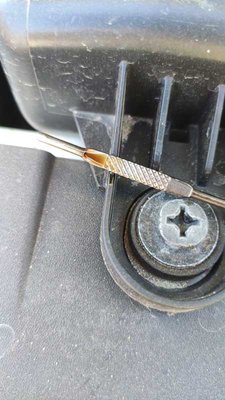

Mne to zožere za 15tis.km za jednu mierku oleja. Čiže, keď pri výmene nalejú až úplne po vrch, tak po 15tis. Mám úplne naspodku olej.
sickwokmove
Příspěvky: 305
Re: Spotreba motoroveho oleja
Příspěvek od sickwokmove »
Mne menili vcera a mierku som mal na 3/4 po 12tisic.
Příspěvky: 4023
Ako upravit mierku aby na nej bolo vidno cerstvy olej, čiernou fixou, je tam aj video.
https://xn--80aal0a.xn--80asehdb/do-my- ... botka.html
Příspěvky: 4023
Dalsia cast serialu o 1,8 a spotrebe oleja aj s riesenim. https://xn--80aal0a.xn--80asehdb/review ... -xray.html
Příspěvky: 4374
Místo shánění fixky stačí měrku natočit proti světlu. :idea:
Spíš kdyby někdo vymyslel, aby se měrka neotřela (obvykle z jedné strany, ale které :lol: ) při vytahování pozahýbaným vodítkem. Což asi neplatí pro VESTU.
sickwokmove
Příspěvky: 305
Teepee píše:Místo shánění fixky stačí měrku natočit proti světlu. :idea:
Mne sa aj mierka na veste otiera, riesim to tak, ze sa ju snazim zasunut a vythiahnut tak aby ta vrubkovana strana ostala bez dotyku s kanalikom (rurkou) ..ak sa mi to nepodari tak to opakujem viac krat..papierovych vreckoviek mam dost
