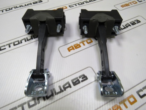

Je někde odkaz na ty obmedzovače dverí, kde jich koupit?
Lada = Levné A Dobré Auto
Příspěvky: 6782
Re: Obmedzovač dverí
FOMA píše:Je někde odkaz na ty obmedzovače dverí, kde jich koupit?
Pokud to dobre chapu, tak nemas koupit nove, ale vytunit si puvodni kulickou z loziska ;-)

Dobre to chápeš. Toto vlákno je hlavne o tom ako si vytuningovať tie pôvodné. Lebo pôvodné(a možno aj nové čo by ste si kúpili), aspoň čo som videl videá...., tak tam majú "niečo" čo buď niekedy bola guľôčka, alebo je to niečo čo má mať spodok zaguľatený. No a toto "čudo" dostatočne netlačí pružinka a tým tie dvere až tak dobre nedržia, no a časom sa ešte aj to "čudo" opotrebuje a je to ešte horšie... No ale keby niekto fakt chcel skúsiť nové obmedzovače, tak môže napr. na tejto stránke predné a na tejto stránke zadné.

No o tej kuličce jsem počul, ale zmátl mně ten obrázek těch omezovačů. Nabyl jsem pocitu, že jsou to nový z ladatunningshopu, ale tam sem je nenašel. No nic jdu shánět koule o 12mm :wink:
