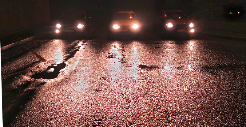

Takže nakonec jsem Robovo káru připojil k Linuxu a výsledek je tu:
Soutěžní otázka: copak je to za auto uprostřed, že nemá corner lights :?:

Neviem, čo sú "kornerlajc", ale viem! :P :D
..a dík, Džordži!:-) Najmä to "prisvetlenie na cestu domov" je pre mňa dosť praktické.. :-)

Georgius píše:Takže nakonec jsem Robovo káru připojil k Linuxu a výsledek je tu:
Je to OA nižší střední třídy :mrgreen:

Georgius píše:Soutěžní otázka: copak je to za auto uprostřed, že nemá corner lights :?:
Takže odpověď je víceméně tady.
