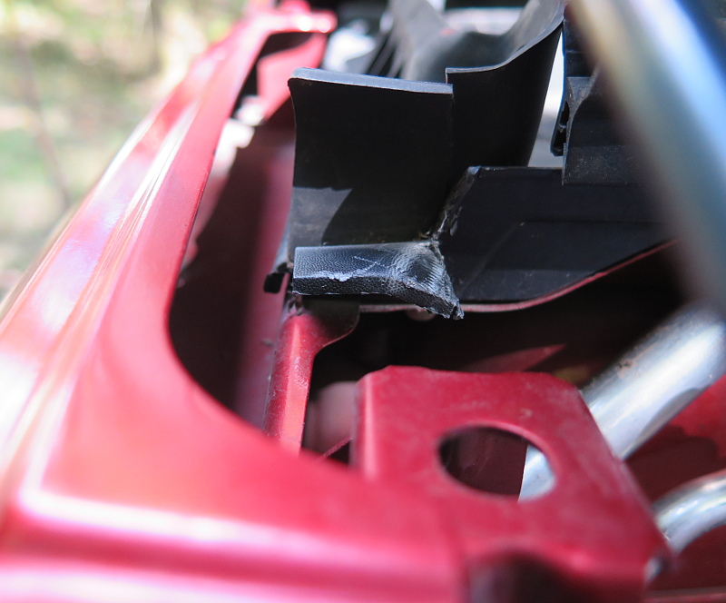

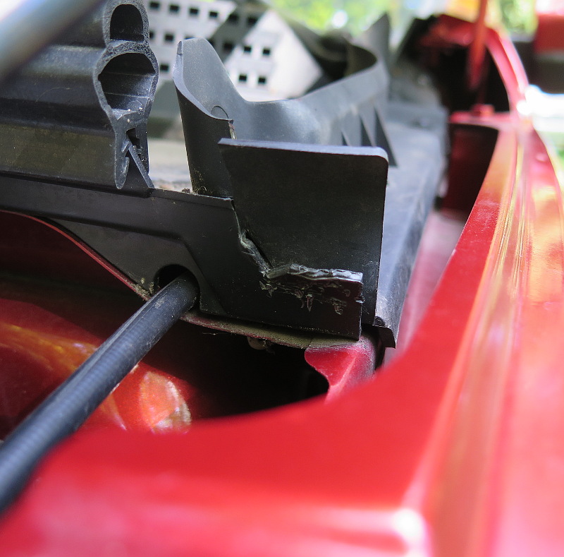

Příspěvky: 4115
Re: Pneumatické zvedání kapoty jako na desítce i pro Vestu
A musí se řezat bakelit, nebo to jde bez toho ? Jenom šrouby ?
robelles
Příspěvky: 279
Bydliště: Tlmače
Příspěvek od robelles »
Gumu netreba, ale z toho plastu treba asi 6mm. Nema to vplyv na nič. Absolútne nanič. Netreba sa toho báť.
ticho lieči
Příspěvky: 4115
robelles píše:Gumu netreba, ale z toho plastu treba asi 6mm. Nema to vplyv na nič. Absolútne nanič. Netreba sa toho báť.
Asi takhle ? :lol: :mrgreen: :?:
V návodu psali řezat i gumu, tak jsem je poslechnul ...
Další obrázek v mém tématu.
