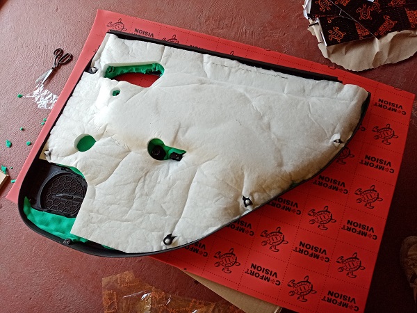

A teraz prikladám zopár fotiek ako na dvere. Na foto sú vyfotené zadné. Na predných bude viac úprav a budem tam meniť repro. Takže tie neskôr.
Opäť som použil čo najľahší materiál, aby tie dvere nepribrali na váhe, ale aby tá robota za niečo stála.
Použitý materiál:
antivibračný - STP silver + comformat dark D2
zvukovoizolačný - comformat vision
zvukpohlcujúci - comformat soft wave expert
Celkové navýšenie váhy 1kg /dvere.
PS vnútorný plech som urobil preto tak, lebo toho tlmiaceho materiálu je tam toľko, že nebolo treba. Ledva som nacvakol tapacír späť. A menil som aj kolíky.

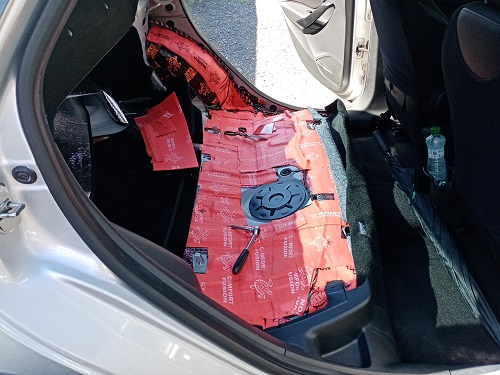

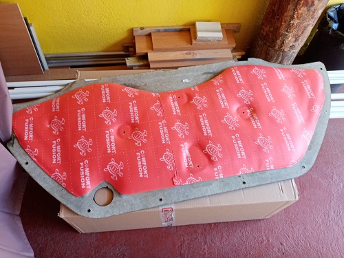

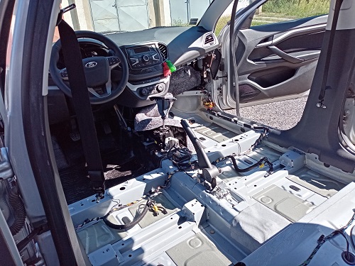

Prinášam opäť nejaké foto ako pokračujem v úprave.
Tentoraz si to odniesol kufor a dokončenie kapoty.
Prvá foto je úprava pôvodného tlmenia kapoty. Ostatné foto v predchádzajúcich príspevkoch.

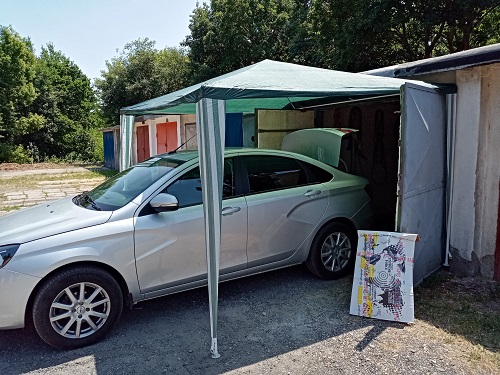

Posledná zobrazuje podmienky,v ktorých som to robil.
Na zraz som dorazil s nedokončeným autom, tak kto mal záujem si to pozrieť stačilo povedať. Mal som ho rozobraté.
Použitý materiál som použil čo najľahší od comformat. Prečo používam comformat? Pretože patrí k najľahším materiálom na trhu a spĺňa všetky parametre.
/dark 3, dark 2, vision/
Celková hrúbka tlmenia:
Kapota - 11mm + 4mm pôvodný koberec
Strecha - 17mm aj s pôvodným tlmením
Dvere - 8mm + 20mm vnútorná výplň tapacírov
Kufor - 22mm s pôvodným tlmením a na podbehoch 9mm
Navýšenie váhy v kufri 9kg.
Na kapote 1,5kg.
Teplota vonku cez 30 stupňov. Pitný režim cca 4 litre vody za 5 hodín. :D :D Už ráno o 7.00 bol horúco.

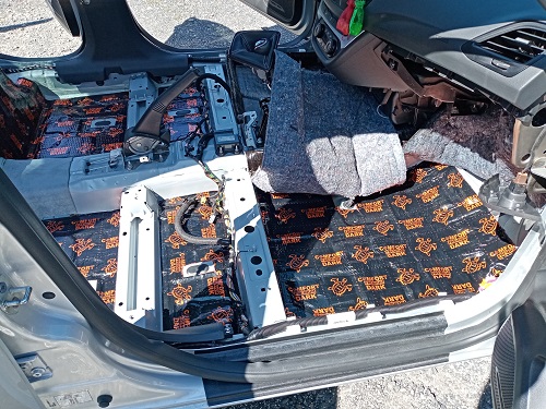

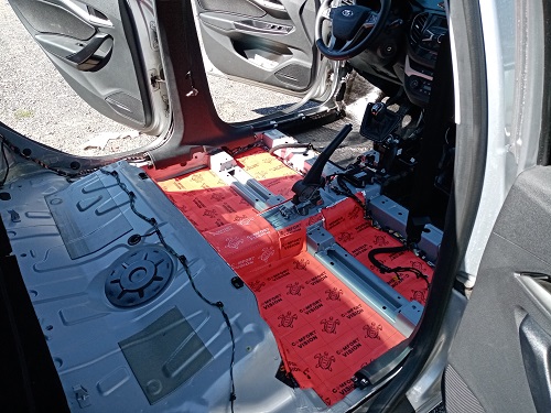

Opäť nejaké foto ako pokračujem v úprave.
Toto bola posledná časť.
Tak a teraz si len užívať jazdu.
Tlmenie sa prejavuje už od rýchlosti 50km/h.
Veľmi to pomohlo hluku od kolies. Zadné vôbec nepočujem. Predok tak o polovicu menej.
Podarilo sa mi to spraviť za 2 dni, ale spotený som bol pri tom fest. :D
Opäť som použil moje obľúbené začky comformat a SGM, pretože patria k najľahčím materialom a dokázal som ušetriť značnú časť váhy oproti ostatným výrobcom.
ticho lieči
