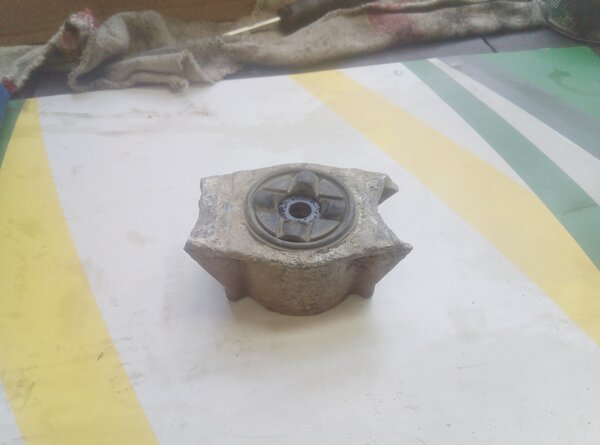

A protože i u nových vozů (
) se nehraje na "zda se to stane" ale "kdy se to stane" dostihla i mě další závada.
To si to takhle v neděli po obědě hasím k domovu, aby po 2 km vzadu něco prasklo a pak to v oblasti pravého zadního kola začalo bouchat, zvonit + nějaké další pazvuky. Zastavuji (+ ještě asi 3x), snažím se odhalit závadu, cloumu kolem ... nic jsem nenašel.
V pondělí odpoledne jedu na Borač, cestou přemýšlím o možné příčině. Docházím k závěru, že by to mohl být utržený tlumič. Tuto myšlenku mi následně Vaškové potvrzují. Originální díl (ze známých důvodů) není k mání. Ale existuje náhrada, která s drobnou úpravou je shodná.
Takže v úterý po obědě jsem v Předklášteří vyzvedl horní uložení tlumiče pro Mazda 3 (
) , Vašek udělal drobné úpravy a za hodinku bylo hotovo.

Horní uložení zadního tlumiče se mi přes veškeré hledání dle katalogového čísla i náhrad v ČR nepodařilo najít. Další oblast hledání byla zcela náhodná, našli jsme uložení z Mazdy a doufali, že půjde použít. Stejné není, nesedí rozteč šroubů a průměr středové díry pro tlumič. Ale nic s čím by jsme si neporadili. Na celé anabazi zabralo nejvíc času najít samotný díl. Výměna včetně úpravy nezabrala ani půl hodinku.
Jsem rád, že se nám to podařilo vyřešit a druhý den už Luděk mohl opět spokojeně jezdit
- Příspěvky: 10622
Re: Lada Vesta SW Cross ... prý modrá
Oba problémy vyřešila vrtačka a kulatej pilníkVašátor píše:..., nesedí rozteč šroubů a průměr středové díry pro tlumič. ...
Takže ano, vyhledání, logistika a příprava zabraly více času než vlastní oprava.

psal jsem shodou náhod v týdnu na Ladapower.com do Estonska. Běžně díly na Vestu nevedou, ale podle kat čísel něco sehnat dokážou. Konkrétně uložení zadního tlumiče podle čísla 8450006760 je k mání za 23 euro. Kdo ví, jestli bysme si to neměli pořídit do foroty.

Kamoka na Mazdu stojí cca 180kc. Úprava zabere s chystanim nářadí chviličku.

V neděli se stalo, v pondělí jsme diagnostikovali a objednali, v úterý bylo vyzvednuto, doladěno, namontováno
Ne, že bych nevěřil Ladapower, ale budu to mít z Estonska do 24 hodin? Nemluvě o finanční stránce věci.

teď, když víme, co koupit, tak je to pohoda..........přijít do autodílů a říct, že chceš něco podobného, tak to je konečná.....Vašátor píše:Kamoka na Mazdu stojí cca 180kc. Úprava zabere s chystanim nářadí chviličku.
