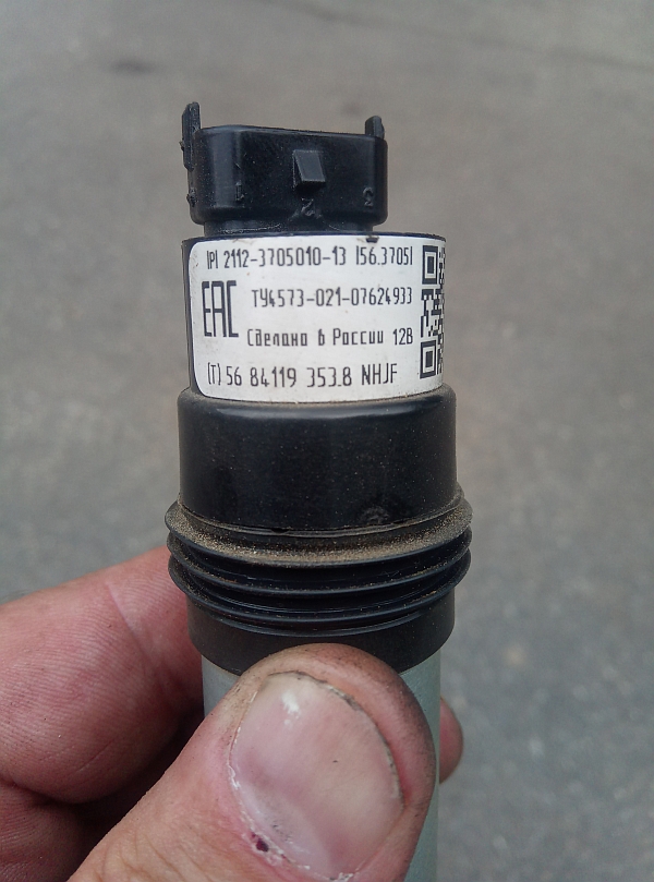

Po rozhovoru s LPG servismanem jsem nasměroval zájem na cívky. Originálně jsou tam osazeny 2112-3705010-13. Jenže ty jaksi nejsou ve zdejších zeměpisných šířkách tak nějak k dostání

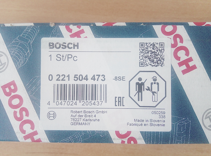

No ... před chvílí mi trošku zatrnulo, tak jsem zašel do kufru a ofotil vinětu na krabičce.
Člověk si říká: Bosch - to bude Germany. Pak znejistí ... a co když China
. Je tam vyrobeno ve Slovinsku. I když si teda taky nemusím být jist tím, že je to výhra
. A navíc: papír snese hodně
