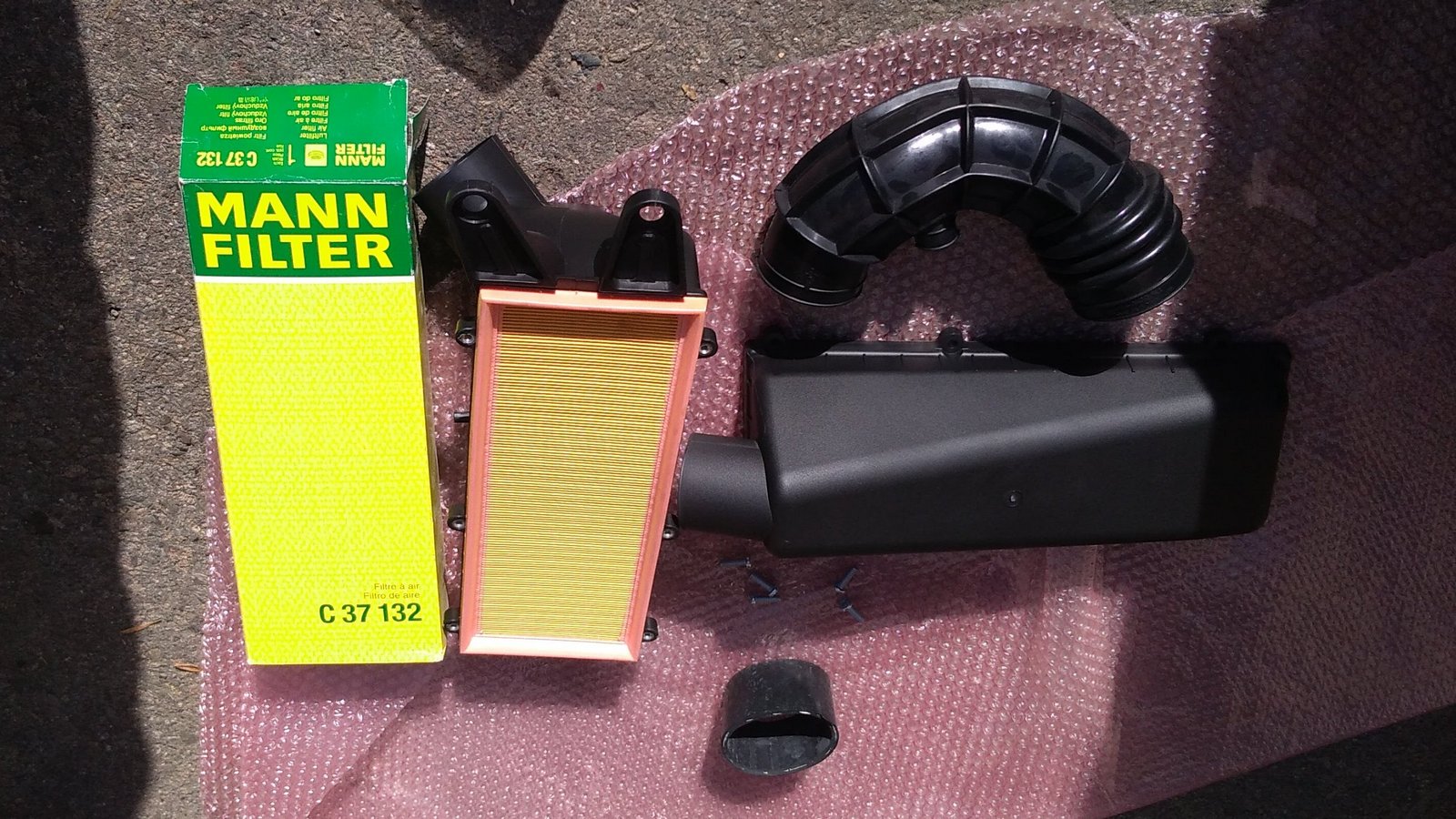

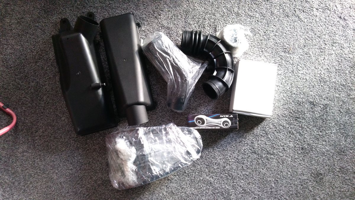

Dnes dorazil balíček z Ruska :). Motor konečně dostane vzduch, zítra snad najdu chvilku a šupnu tam filtrbox Sport, s filtrem Mann. Dále jsem objednal silentblok převodovky - zalisování plechu do původního pomohlo na chvilku a už to ťuká zas. A dále se těším na montáž krabičky na stahování oken. Opravdu mě nebaví držet to tlačítko, když chci spustit okna.
Od objednávky k dodání uplynul měsíc.

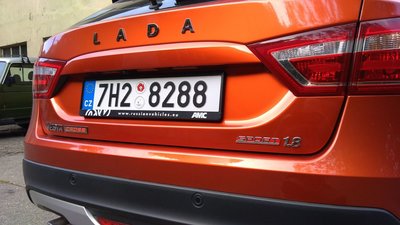

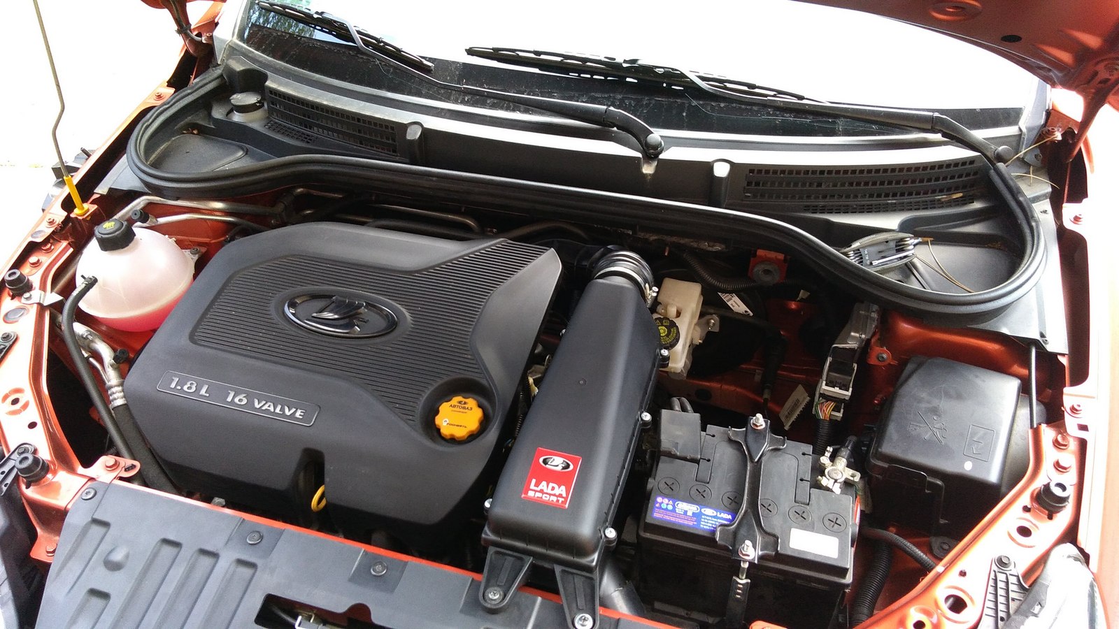

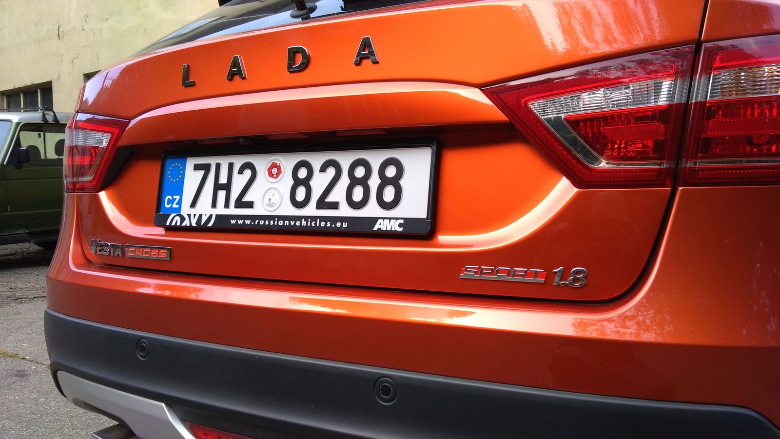

Včera jsem namontoval sportovní filtrbox, osadil ho filtrem Mann, nalepil nálepku a nápis :). Motor konečně přestal v určitých otáčkách dunět a subjektivně se mi zdá, že se mu lépe dýchá. Po všech těch drobných úpravách a zabýhajícím se motoru se mi líbí, že není potřeba motor nějak extra vytáčet, jede pěkně už od nízkých otáček. Na čtyrečku z 50ti km/h se velmi pěkně a nenuceně rozjede. Nicméně ve vyšších otáčkách to ožije a letí to opravdu velmi pěkně. Bohužel už jsem narazil na limit podvozku, sw a cross k tomu prostě na ostřejší jízdu není.
Nejlepší na tom sportovním filtrboxu je to ušetřené místo v motorovém prostoru. Přímo dělané na montáž LPG , až se konečně rozhoupu :)
