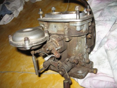

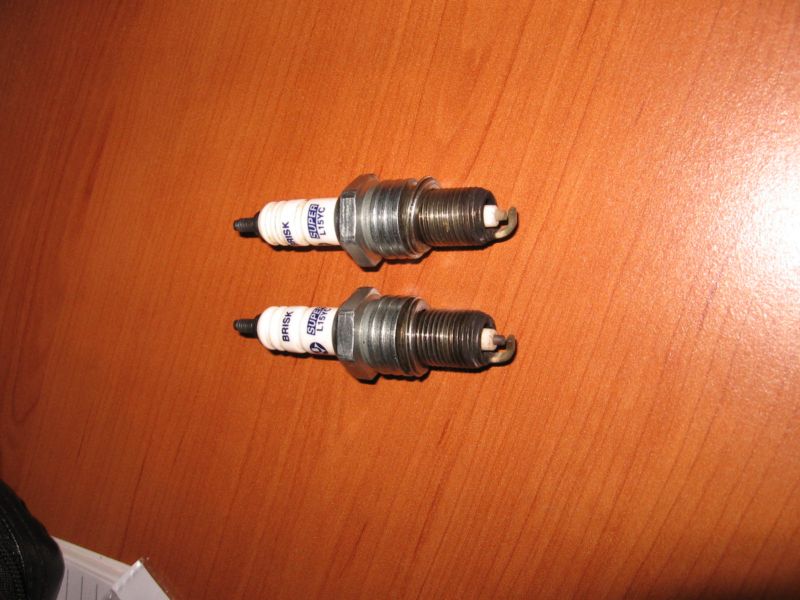

No asi takhle. Zkusil jsem tam dát i starší svíčky lehce přičmoudlý a po asi 5 km už byli skoro stejně bílý jako ty před tím. Taky bych se přikláněl k tomu, že je směs chudá, ale měl jsem tam karbec z 2106 seriovej a před výměnou motorů byl na 1500-kovým motoru a tam byly svíčky normální, pak při výměně motorů jsem chtěl z ekonomických důvodu ( benzín je drahej že ) dát karbec laďáckej. Volnoběh kolem 1 200 rpm, nepravidelnej chod. maximálka tachom. 165 km/h . Po výměně karbece volnoběh kolem 2 000, taky nepravidelnej a maximálka tachom. 183 km/h. Karburátor byl rozmontovanej, umytej a smontovanej. Bohatost se tam seřizuje hladinou benzínu v plov. komoře. Žádny trysky NEJSOU zaměněny. To škubání je spůsobováno ořezaným filtrboxem - proto jsem změnil na 1. komoře trysku z 1,25 na 1,3. Cukání se o 70 procent zmírnilo, ale chtělo by tam dát trysku 1,35, ale ještě jsem ji nesehnal.

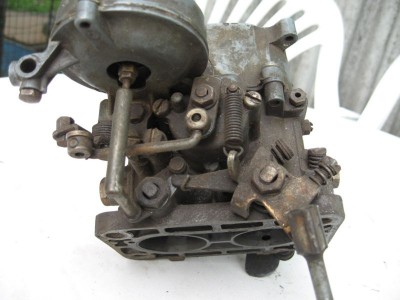

Asi takhle. Hladinou seřizuješ bohatost stejně jako u klasickýho žiguláckýho webra pro částečný nebo pro úplnou zátěž motora, ale pokuď se podíváš pozornějí na fotky karbecu, tak si všimneš uplně dole na 1. komoře docela velkýho bronzovýho šroubu s pérkem. Ten je asi pro vzduch nebo pro množství směsi volnoběhu a nad ním pod úhlem je menší obyčejnej šroubek, taky s pérkem, pro asi bohatost směsi volnoběhu. Pak je tam ještě další, a ten je v podstatě seřizování dorazu škrtící klapky 1. komory.
Blbý je že na ty dva šroubky ( množství a bohatosti ) motor buď nereaguje, a nebo reaguje minimálně!!! Mnohem víc to reaguje na ten dorazovej, jenže to je buď 2 000 rpm nebo 0 =>

Tan karbec je strašně podobnej tomu, co měl možná stále ještě má Pool z toho polskýho fiata, akorát že na tom mým je napsáno MADE IN ITALY ( nic proti italům, ale ten karbec mě nervově přivede do hrobu. )

Štěpán Getsko píše:Tan karbec je strašně podobnej tomu, co měl možná stále ještě má Pool z toho polskýho fiata, akorát že na tom mým je napsáno MADE IN ITALY ( nic proti italům, ale ten karbec mě nervově přivede do hrobu. )
Hmm, je to skoro stejné, ale nějaký rozdíl tam bude. Jednak v tom označení DCHO a DCHD. A ten seřizovací šroub úplně dole na přírubě tam nemám, jen ty dva nahoře (doraz a bohatost). Taky mám dva volnoběhy, jednou 1000 a podruhé 1200 a je to nedoléháním klapky. Když pouštím plyn pomalu, klapka se zastaví v určitém bodě, ale nespadne na doraz (otáčky 1200). Naopak když do pedálu jenom brnknu nohou, aby se vrátil rychle zpět, klapka spadne na doraz (otáčky 1000). Někde jsem četl, že starý karburátory tohle dělají. Opravuje se to vymezením boční vůle klapky.
K těm svíčkám: trochu jsem pročítal a barva do běla je opravdu chudá směs, ale může být taky předčasný zápal, špatné chlazení, vyšší tepelná hodnota svíček, netěsnosti v sacím potrubí.

Chlazení je dobrý. Sice se motor ohřívá tak 2x rychlejí než laďáckej, ale nepřehřívá se.
Netěsnost sacího potrubí možná, ale u 1. , 4, a mezi 2 a 3 válcem jsou dírky na proudění do sacího potrubí chladící kapaliny, takže kdyby to netěsnilo, tak za chvíli jezdim bez vody.
Ohledně těch 2 volnoběhu jak psal Pool, tak jsem to měl včera podobný. Pomohlo dotažení matice na osce 1. škrtící klapky.
teď svíčky: Předstih seřizují podle sluchu, snadnosti otáčení motorů ( buď se točí lehce, a nebo má tendenci k nepravidelnému chodu ) a reakci na rychle přidání plynu.
Ohledně těch svícek mě napada snad jen špatná tepelná hodnota, ale mám tam klasický, co se dávaj na ladu a rozdíl v komresnim poměru mezi ladou a fiatem 8,5 / 8,8 není tak velkej na to abych tam házel studenější. Nebo si myslíte něco jiného ???

menší komprese teplejší větší komprese studenější.. myslím že origo musej byt v pohodě..Štěpán Getsko píše:Ohledně těch svícek mě napada snad jen špatná tepelná hodnota, ale mám tam klasický, co se dávaj na ladu a rozdíl v komresnim poměru mezi ladou a fiatem 8,5 / 8,8 není tak velkej na to abych tam házel studenější. Nebo si myslíte něco jiného
nopočky jak tě za chvilku tady někdo ukamenuje.. předstih to chce dělat na strobáči...Štěpán Getsko píše:Předstih seřizují podle sluchu, snadnosti otáčení motorů
Stroboskop doma mám, ale moc mu nevěřim. A tuhle fintu podle sluchu a tak mam naučenou od otce a ten byl přes 40 let řidičem z povolání a svoje první a zatím poslední auto koupil 2 roky před tím, než jsem se narodil, takže od narození žiju LADOU
S tim zápalkem dle ucha jsem nikdy neměl problem!!! Ale buh suď. Třeba fiaťácký agregáty jsou náchylnější na přesnost. Ještě to zkusím buď se žárovkou a nebo s tim strobem.
