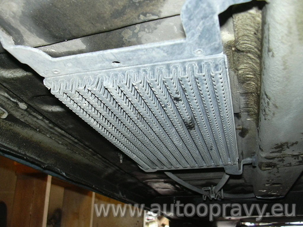

Teoreticky, ked auto stoji, tak sa to nechladi.Nevidel by som to tak strasne. Ako to vlastne vyzera ?
Re: Chladič paliva (nafty)
Cca takto: http://shared.autorubik.sk/upload/2012/ ... hladic.jpg
Alebo takto podobne priamo od spodu: http://www.autoopravy.eu/foto/122-1.jpg

JmJ sice prošel net, ale evidentně je úplně vedle. My se nesnažíme tu naftu ohřát, nýbrž ochladit
Je to tam proto, že vysokotlaké systémy vstřikování nafty způsobují ohřev paliva často na teplotu, která by mohla poškodit plastové části palivové soustavy. Taky proto, že horká nafta pění, což je velmi nežádoucí, neb to může způsobovat zavzdušňování systému. Takže se při zpáteční cestě do nádrže musí nafta chladit. Chladí se buď takovýmto náporovým žebrovým výměníkem vzduch - kapalina na podlaze vozu, nebo vodním chlazením přes speciální chladicí okruh a elektrické čerpadlo (podobně, jako jsou výměníky na chlazení oleje - tento se umisťuje obvykle na přírubu palivového filtru).
Jen pro vaši představu: Na Galaxy, což byl naftový motor z 90. let s klasickým rotačním čerpadlem a vstřikovacím tlakem paliva do 900 Bar, se teplota paliva při svižné dálniční jízdě v letních měsících uměla dostat nezřídka i k hranici 65-70°C. Žádný chladič paliva tam nebyl. Oproti tomu systém vstřikování PD (Pumpe-Düse) má maximální vstřikovací tlak paliva daleko přes 2000 Bar (nejmodernější Piezzo PD skoro 2200 Bar) a systémy Common-Rail se těmto hodnotám začínají blížit (můj systém dCi v Mégane má maximální vstřikovací tlak 1600 Bar, a to je systém starý 15 let!!! - takže kde je to dneska, že?). Navíc tyto moderní systémy mají tzv. vícefázový vstřik, čili nevstřikují palivo najednou, ale třeba v pěti fázích velmi krátce po sobě (řádově v rozmezí několika mikrosekund) a každá fáze vstřiku trvá jinak dlouho (jiné množství nafty). Tím se palivo ještě víc ohřívá - změny tlaku a proudění umějí své..... Takže proto chladič nafty.
Neřešil bych. Propojit hadice napřímo (klidně jen přes motex pásky, je to prakticky bez tlaku) a hotovo. Přes zimu to není prakticky potřeba, pokud s tím nelítáš po dálnicích nadoraz, protože okolní teplota je dost nízká na to, aby se potrubí paliva a nádrž ochlazovaly i bez tohoto vehementu. Navíc nafta se ohřívá tím víc, čím vyšší výkon od vozu požadujeme (čím je tedy vyšší vstřikovací tlak paliva do válců, a ten je prakticky přímoúměrný poloze plynového pedálu), čímž se domnívám, že v zimě na to stejně šlapat nemůžeš, neb to obyčejně klouže.
