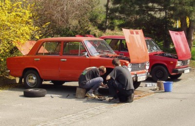

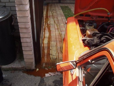

Tak jsem po čtyřech měsících opět spatřil mé druhé VAZidlo :D. Zimu přestálo u kamaráda v garáži na jedničku s hvezdičkou :-). Sundal jsem milou Oranžádu ze špalků, nahodil bateryho přístroj, nalil vodu z vodovodu, nacupoval beneli, protočil motor roztáčecí klikou ... hups .. hups .. hups ... Brrrrm .. .Brrrm :D

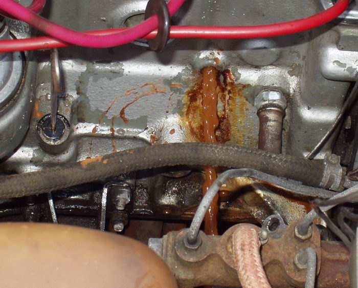

První dekáda oprav dnes spočívala ve výměně krajních řídících čepů, levého horního svislého (ostatní OK), rozborka - sborka + promazání startéru (točil děsně pomalu) a hlavně výplachu střev motoru. To co teklo - no děs běs - viz foto :D To co je vidět na fotkách je asi po 40ti litrech vody, která už protekla ... motor nastartovaný, hadice vodovodu do chladiče a hurá perem to tam :D

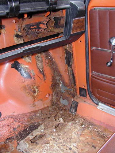

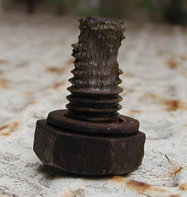

Tož jsem opět něco poudělal na mé Oranžádě ... vyčistil zadní koženkové sedačky (fuj z toho teklo bordelu), vyměnil zapalovací soustavu (svíčky, káble, hlavu rozdělovače, palec) a odkryl podlahy řidiče a spolujezdce .. viz foto
Podlaha spolujezdce
Podlaha spolujezdce
Vypouštěcí šroub chladiče ...
Vašku, to neni tak strašný... dá se to opravit, pokud tak nevypadá celý auto, ale tohle je jen trošku vaření.. Vezmi si příklad z Luďka Ondrůcha a Oky a vem svářečku a je to jak nový ;-)
Příspěvky: 9564
Však jo, toto je pohodička největší. Je to to jediný, co na Oranžádě bude k vaření (podobně to vypadá i u řidiče). Bohužel nemám svářečku, tudíž musím počkat na nějakýho dobrovolníka :). Čas na to budu mít ale až po 8.7. ... až se vrátíme z motovýletu 8)

Vašátor píše:... odkryl podlahy řidiče a spolujezdce .. viz foto
Hm, pod pěkným kabátkem pěkný hnus, spodek beru, ale ten vršek je matoucí, žluťák byl v horních partiích jako by vyjel z fabriky, je to matoucí. Každopádně přeji mnoho zdaru při opravě, ať z toho vznikne opravdová leštěnka. Kdy jsi to zjistil? To muselo hodně bolet :? .

ved to ma svoje roky tak je prirodzene ze sa nejaka ta hrdza objavy ale aj podla mna nic hrozne ak sa toho clovek neboji a vie ako a kde si to opravit
Příspěvky: 9564
Vím o tom od té doby, co jsem to koupil. Marku, toto je naprostá pohoda. 8) Když si vezmu, že je to jediné prohnilé místo, hýřím optimismem. Vrchní nosník je shnilej díky tomu, že předchozí majitel odkryl tu plastovou záslepku v předním podběhu (mezi podběhem a blatníkem), snad aby to mohl lépe čistit ... ovšem akorát tak shnil podběh i s vrškem. Trošku si s tím pohraju a bude to paráda :-). Ještě pak musím přijít na to, kudy tam teče ... na obou stranách kape na zevnitř na podběh, hned pod palubkou.

Zjistit toto, tak mě jebne, když jsem v létě zjistil něco lehce nekalého v levé nohavici, tak jsem týden nespal :lol: , ale už jsem si zvykl a provedl ochranná opatření, která zatím fungují.

Práve odkrytie tejto záslepky je najväčšiou chybou u VAZu ktorú možno spraviť. Náš VAZ 2103 má preto zhnitý predok a kombi 2102 mal tiež kvôli tomuto hnilé tie výstuže ako máš aj ty. Radšej to rýchlo uzavri, lebo zachvíľu ti bude bordel od kolies fŕkať na nohy :evil:
