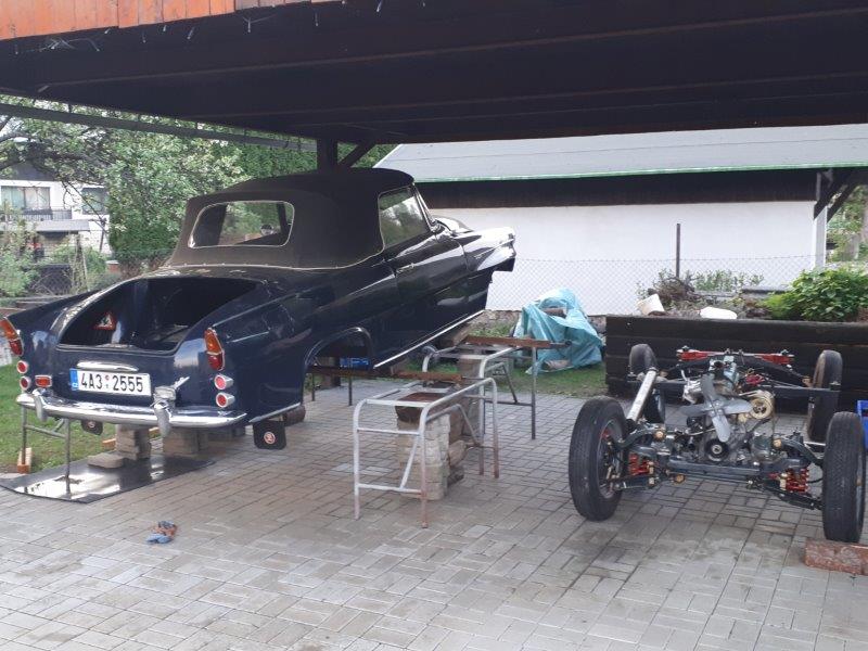

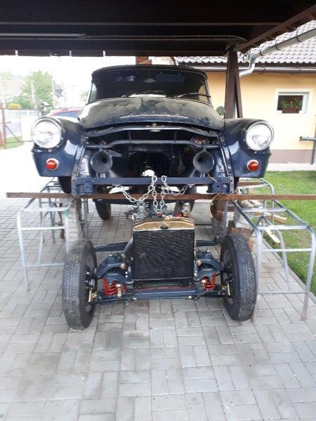

Ještě že se alespoň po chvilkách, když přijdu večer z práce a vidím ty sví líný haranty trochu odreaguji manuální prací ( jo a nas... jim, nic jím nenechám). Toto je tedy kamarádovo( stavěl a přemontovával 2 týdny), svoje začnu v následujících dnech lakovat.

Ale práce na tom kabriu by mě těšila .
Musel jsem se poradit s tetičkou Wiki … Škoda 450 roadster
A pokud mě paměť neklame - zaslechl/četl jsem, že se vyráběla variantně buď plechová (? laminátová) střecha nebo koženka
Jak byly názvy těch modelů? Spartak, Felicia, Octavia ?
Re: Paní Colombová
Spartak je předchůdce Octavie - obojí pevná střecha, toto je Felicie, standartní střecha byla plátěná a dala se dokoupit laminátová.

Ano, je to Felicie 1962, nekoukejte na neoriginální barvu, kolega to tak před 15 ti lety chtěl, tak to má. Je to alespoň odstín z Felicie 1995. Já mám typ 1960, tedy bez křidýlek a s "žralokem" a bude taková zelená - tyrkysová, origo odstín k danému modelu a roku, jen bude "ostařená" a auto bude vypadat jako model 1960 do dovolené ( já mám 12/1960, tedy jedno z posledních, které je ovšem barevně naprosto nudné - vše v jednom odstínu včetně palubovky a jednobarevný interiér, což jsem nechtěl, když už jsem změnil origo barvu tohoto konkrétního auta z oranžovočervené na tuto).
Už mám i kompletně rozmontovaný původní podvozek, nápravy, motor ... . A i téměř očištěné, co bude použitelné půjde na pískování/lakování/repas.

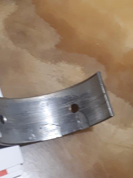

Aby toho nebylo málo, tak jsem ještě stihnul kompletně rozebrat a omýt starý motor - zajímalo mě, co tam leta klape. A zjistil jsem, že 4 hlavní ložiska víc, nebo míň postrádala ložiskový kov - byl vypadaný. Taky první ojnice. Všechny kruhy volné, neprasklé, ale první válec těžce zakarbonovaný, ale to asi dělala gufera, neb se původně motor po opravě auta těžce přehříval než jsem odhalil příčinu a olej mizel. Honza
Lada mi o víkendu dělala radost, nemohl jsem se jí nabažit a když už nebyla ve stodůlce u rodičů, ale u mě u domu ( těch 300 m bývá někdy daleko, protože skoro vždy vyfasuju nějakou práci), tak jsem ji zapřáhl do práce - potřeboval jsem po zahradě potahat a přemístit vleky - potřeba sekat trávu a nástřik podlahy karavanu, tak jsem si hrál. Plaťák bych mohl tahat i ofiko (samo, že né moc naložený), ale překvapilo mě, jak lehce jsem hýbal karavanem ( má asi 1100kg), ten bych si chtěl vyzkoušet na silnici, pravda, dost si sedla na zadek, přeci jen to tlačí 100kg na kouli. A málem jsem nezapojil, žehlička má atypický tvar a vadil nárazník.

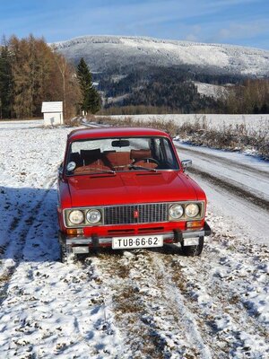

Tak aby se v našem tématu zase něco objevilo a nepřidával fotky z vyjížďky jen Valda, tak tedy přidám jednu momentku i já. Dnes se mi povedlo po asi 4-5letech vyjet po Vánocích za hezkého počasí. Slunce svítilo, zahrada zamrzlá, silnice suchá, kamínků málo, tak co si přát více … . Sice na místo, kde jsem se ocitl jsem měl trochu strach, je tam velmi příkrý kopec a přeci jen bez zimních gum po sněhu a ledu … . Mohl jsem jet ještě dál, ale tam je takové hloupé úžlabí a blízko sjezdovka, kde bylo jistě více sněhu od zasněžování, to by pak asi bylo na traktor . Jedna nepříjemnost mě přeci jen potkala, na cestě byla příšerná díra přes celou šířku a já nejel pomalu, předek se vešel, zadek nikoliv a ohnul jsem si límec disku … jak kolo bočně zapadlo do díry . Co říct, s Fiátkem jsem vyjel v tomto období úplně poprvé. obě auta 2 měsíce jen stála.
Takže všem přeji vše nej, zejména zdraví a mnoho šťastných kilometrů příští rok.
