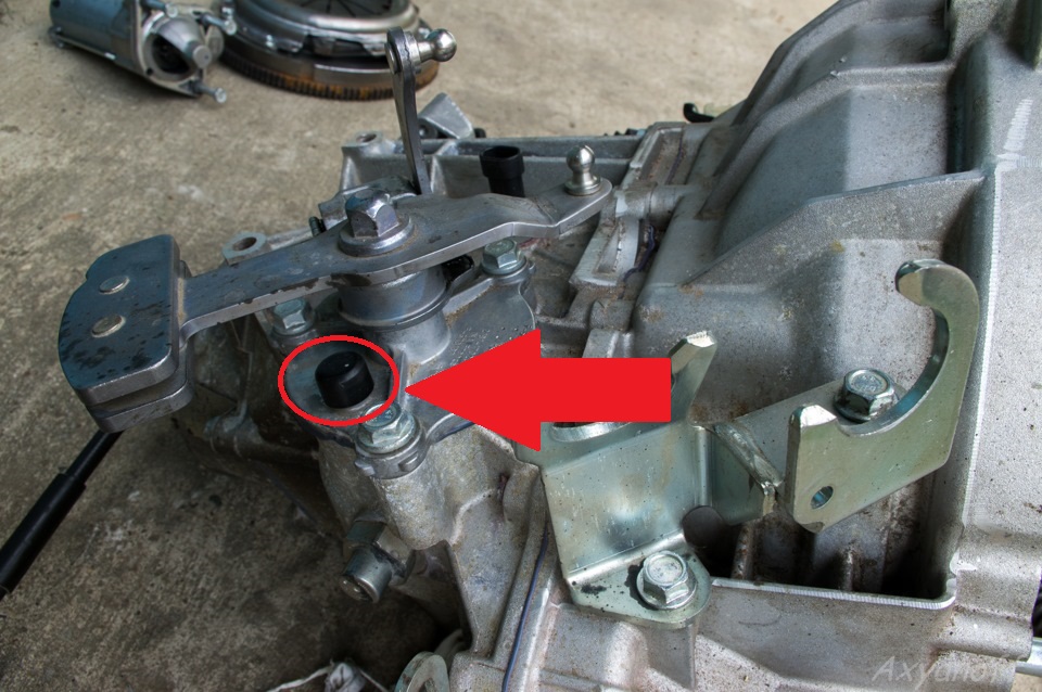

Kazda jedna prevodovka musi mat odvetravanie, inak bude tlacit olej cez simeringy a tesnenia
U klasickej s tyckovym radenim je to pozicia 7 https://wiki.zr.ru/146-2_Granta
Lankova to ma trochu inak, viď foto.

KRAES píše:Zaujímalo by ma kde a ako je odvetraná, pokiaľ dobre viem, tak prevodovka BAZ 2181 odvetraná určite nie je a 2 dcl oleja naviac jej neuškodí, ale viac by som už neriskoval.Dusan píše:Castrol Syntrans Transaxle 75W90
Rusi pisu ze radsej o 2dcl viac ako menej tal si vyber, prevodovka je odvetrana... Tak ze nic nevytlaci. Ak sa bojis tak nalej po nalievaci otvir a hotovo.
O.K. beriem späť, už som to našiel aj vďaka CORY-mu,
