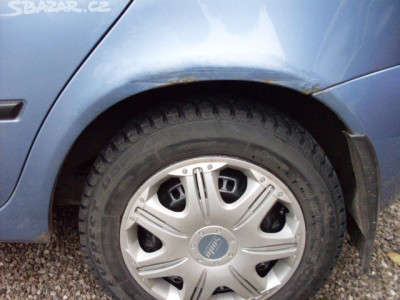

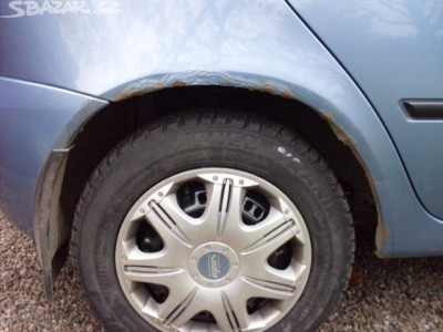

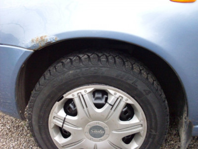

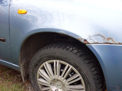

Příspěvekod zelvotron » sob kvě 27, 2017 09:57
Nový exemplář do muzea koroze, deset let starý auto, zdroj zde: https://www.sbazar.cz/ma.xell/detail/22 ... 119-rv2007
nějaký foto sem nahrál do přílohy aby byly zachovány pro budoucí generace :P
(ale zase to auto za ty prachy na nějaký to doježdění, pokud je to opravdu jinak ok, to není úplně mimo, otázka co vzadu kornouty)
edit: teď koukám že stk do půlky července, tak to bych viděl tu cenu níž, ta dvacka tak kdyby to mělo stk aspoň na rok
