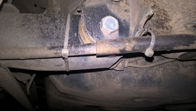

Ty otvory v předních podbězích, kromě toho, že jimi procházejí tyče řízení, taky slouží k odvodu tepla z motorovýho prostoru, takže bych je moc nezaslepoval.
Příspěvky: 6275
Re: Lada Granta čo je potrebné skontrolovať a upraviť
Příspěvekod KULICAK » pon zář 12, 2016 18:33
Tak to budu pokračovat v provozu bez záslepek,ale děkuji za info. :mrgreen:

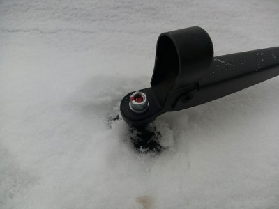

Už od výroby môže byť voľná skkrutka hriadeľky zadného stierača, následne sa stierač správa ako hodinka a točí sa 360* Skontrolovať, v prípade potreby premazať a dotiahnuť.
Netreba zabúdať v zime na pár pravidiel, nebyť zdechlý a v mrazoch stierač odhrabať a primrznuté o sklo uvoľniť :) Rovnako to platí o sťahovaní okien v zime, radšej nesťahovať vôbec v mrazoch ak nechcete meniť sťahovačku okien, použiť až sa nahreje interiér vozidla a dvere ktoré mechanizmus po čase roztopia. Inak to bude drahý špás.

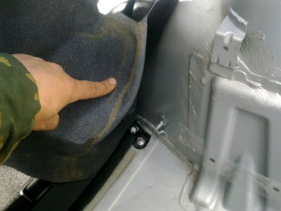

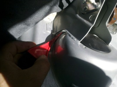

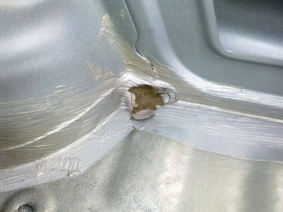

Asi mali u výrobcu v karosárni zlý deň. Do vozidla v zadnej časti do kabíny zatekalo.
zatečenie vozidla
no comment

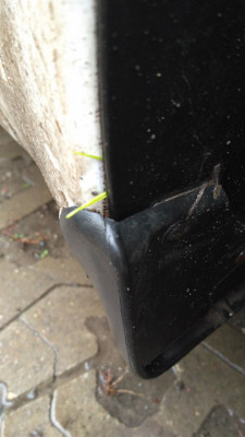

Aspoň raz ročne po zime je dobré skontrolovať a vyčistiť aby nerástla tráva, všetci vieme o čo ide :mrgreen:
Fotka je z iného fóra..
