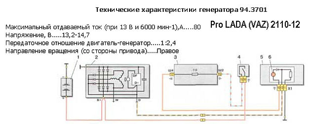

Zde jsou data alternátoru pro řadu 2110-2112.

Tak tedy aby to nebylo v "bukvách" přeložím prvou větu z přílohy pro alternátor 94.3701 ve VAZ 2112:
Maximální dodávaný proud (při 13V a 6000 ot/min ) je až 80 A .
13 V se rozumí na aku , 6000 ot/min se rozumí na alternátoru a motor přitom točí 2400 ot/min - dáno převodem 1/2,4
Při cestovní rychlosti 100 km/hod točí motor na pětku 2100 ot/min.
To Majo - není to Bosch, ale ruský Bosh (nevím jak to mají ošetřeno v licenční smlouvě a také by mě to zajímalo, poněvadž většina čidel a akčních členů odkazuje na výrobce Bosh).

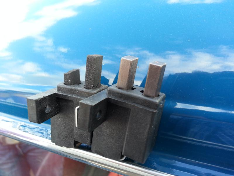

Dneska jsem kupoval uhlíky a všem doporučuji, informujte se před koupí, jaké mají.
Jak jsem bral Koněvku něco jako Elit, je to už druhá zkušenost, kdy mě zklamali.
První jsem kupoval brzdovou propojovací trubičku, kterou jsem nestihl ani pořádně klíčem na trubičky dotáhnout a už se žvejkla, druhá přišla dnes. Už když jsem uhlíky kupoval, koukal jsem na ně a moc se mi nezdály. Při montáži s altíkem na voze jsem uhlíky vyndal z papír sáčku, to už byl jeden vylezlý a drolil se. Opatrně jsem ho nastrčil zpátky. Přes měrku vložil do altíku, nešel mi chytit šroubek, proto jsem je znovu vyndal, že postup zopakuji. Jeden byl ulomený a druhý u paty nalomený!
Materiálem mi připomínají seporex. Třebas je to k něčemu dobré, třebas má někdo info o nových technologiích.
V Krči měli ty dobré, pevné, hladké, o 11,- Kč levnější. Bohužel poslední, jinak bych si vzal do zásoby dvoje, možná i troje. Šly tam naprosto bez problémů.
Nakonec jsem musel altík stejně vyměnit... :)
