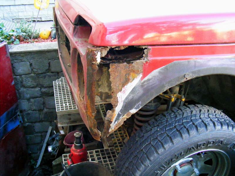

Ta věž je v pohodě, jsou i horší věci:

Cooper, jestli chceš vidět opravdovou korozi, tak se mrkni na tuto historickou záležitost: http://www.ladaklub.com/technika/k/Prah ... urikan.pdf ;)
Takhle jsme před čtyřmi! :shock: lety opravovali s Karlem mou, nyní již nebohou, pětku. Když jsem se na to teď s odstupem díval, tak jsem musel zatlačit slzu. Tato operace ji prodloužila život o třiapůl roku / 50tkm a když jsme ji letos na jaře s Koko-Lokem likvidovali, tak tato strana byla stále téměř beze rzi. :)

Fíhá, pěkně požráno....
Já jdu po výplatě objednat ty sekery s kouskem podlahy a přes solící sezónu bude auto u Džuzyho a říkal že mě to vyvyří, na což se velice těším ;-). Jen taková technická, ty kabely co vedou na podlaze na pravé časti vozu se dají odsranit jak? Jen uklidit tak, ať se to nepopálí.

Nevím, jaké všechny kabely jdou po pravé straně v 044, ale předpokládám, že to bude něco podobného, jako u 05. Já to tehdy řešil nadzvednutím celého kabelového svazku nad podlahu a jeho uvázáním k madlům nade dveřmi. Dráty ke světýlku jsem ucvaknul (byly stejně poškozené) a pak spojil fast-ony.

kabelaz odpojis z pojistkovky(dva konektory uplne vpravo), co vede do sloupku z nich vytahnes(predni sloupek spinac dveri, b-sloupek spinac dveri a svetylko). jde to uplne snadno. draty zpet natahnes pomoci vyzaciho dratu, kterej si tam muzes natahnout uz pri vytahovani za pomoci kabelaze. a celej svazek si pohodis na misto zadniho sedadla a nic mu neudelas :wink:
