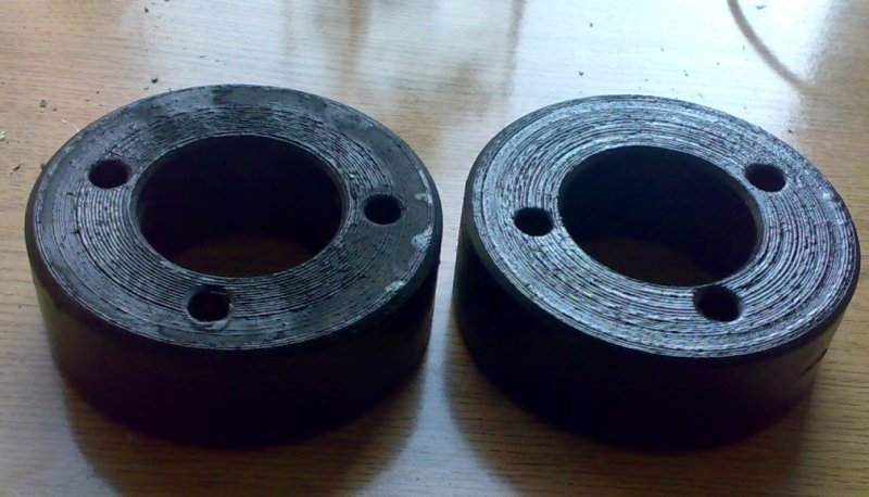

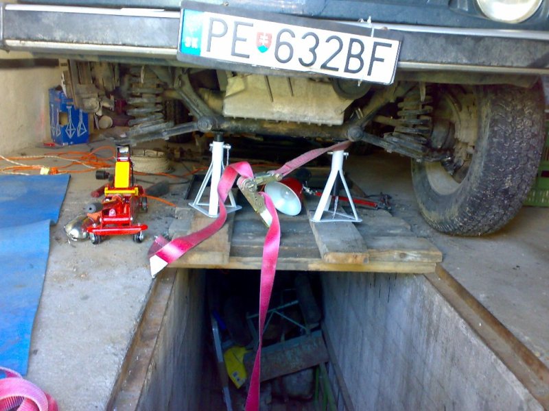

Tak tady mam nejake obrazky z meho traveni vanocnich svatku. Pracovali sme na tom 2 od 21 do 28 mimo 24.12. ve studene garazi s Grogem :wink:

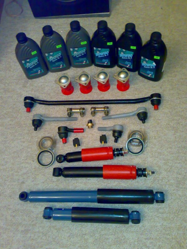

Zacal sem vanocnim nakupem:
Podlozky z Ludkovy Nivy
Pak nejake drobnustky pro milacka

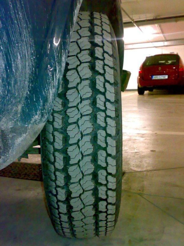

A samozrejme nove papucky - predek

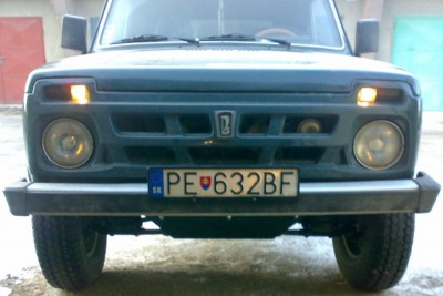

LADA NIVA 1.9TD
termi4x4
Příspěvky: 53
Registrován: pon zář 08, 2008 13:20
Příspěvek od termi4x4 »

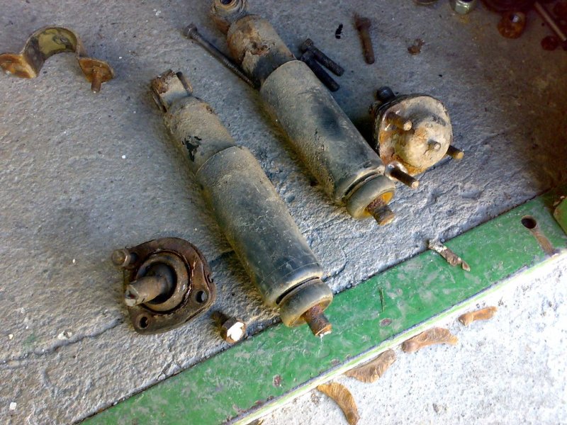

Pak pokracovalo odstraneni srotu z auta.
Jinak bych chtel podekovat cloveku co vymyslel flexu  :D

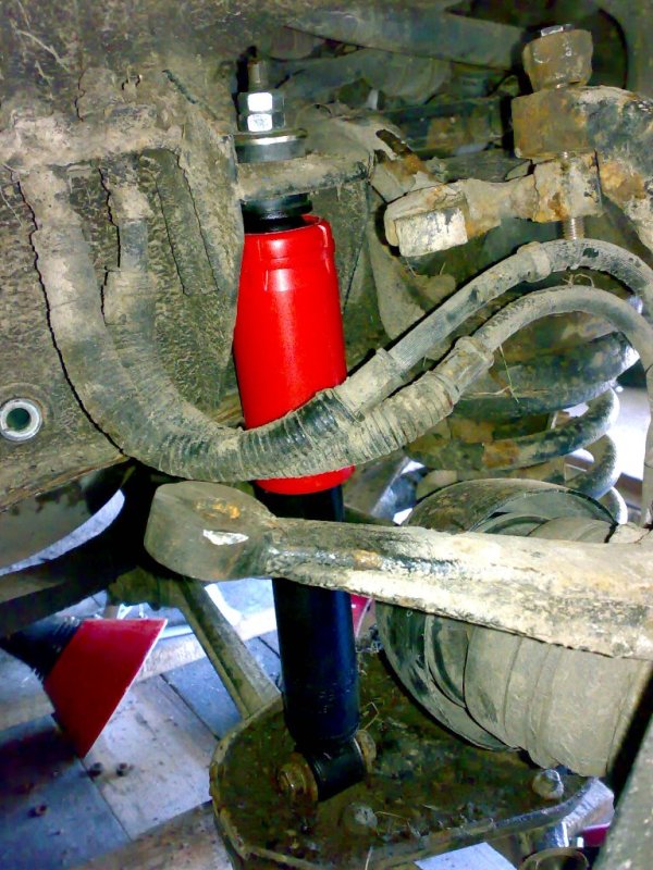

Nove tlumice
Nove tlumice

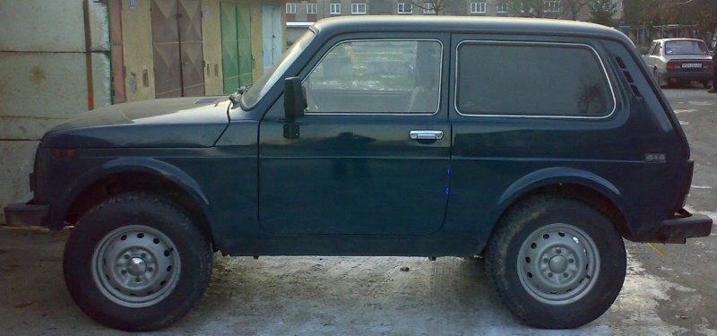

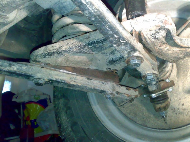

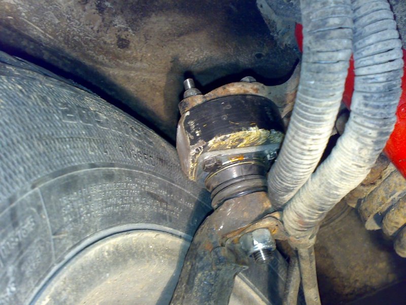

Pak se nahodily podlozky ktere vsak bylo treba zrezat pac nemam disky s ET 0 :cry:

A pak prisli na radu misky - podlozil sem to jaklem 35x20

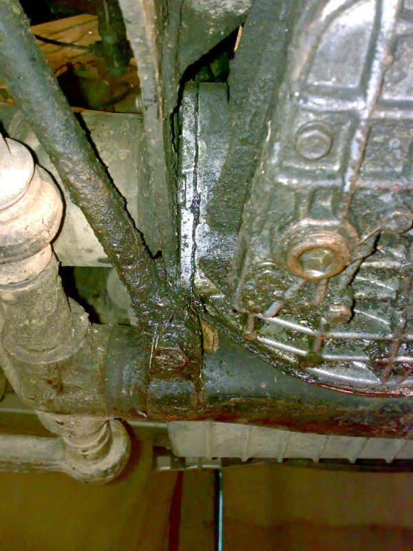

pak sem menil oleje, a zjistil sem ze predni diff vytekl uz davno pac nebyl ani jeden sroub na nem dotazeny :cry:
Z celeho auta - oba diffy + obe prevodovky sem vylil asi 2,5 L oleje

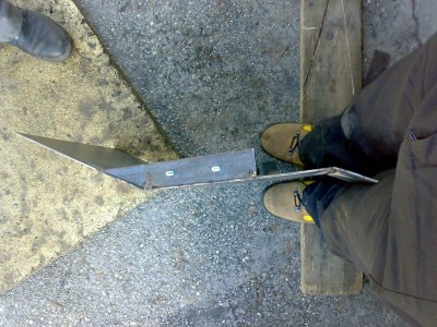

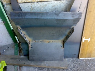

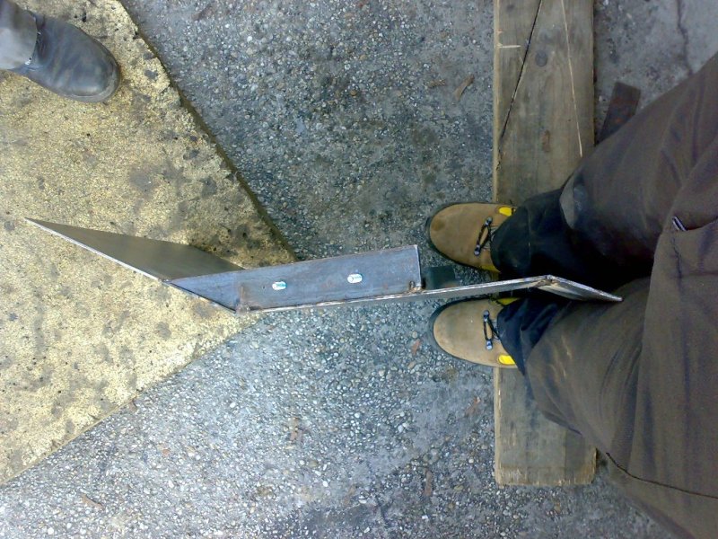

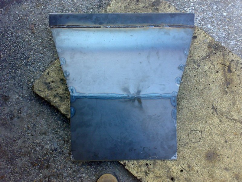

Pak prisel na radu poradnej SUSplech - 3mm vystuzeny pasovinou s moznosti pridelat bocni kryti. Nemel sem ohybacku tak sme ho napilili, kladivem ve sveraku zvohly a pak svarili.
LADA NIVA 1.9TD
termi4x4
Příspěvky: 53

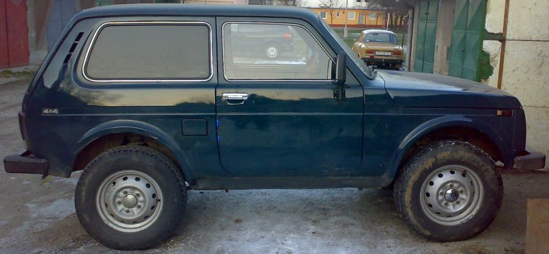

no a tady je vysledek: Omlouvam se za kvalitu ale jezisek mi nedonesl fotak tak sem vse fotil mobilem.

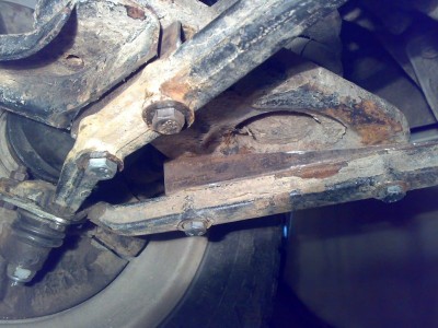

Nejvetsi problem byl seridit cepy rizeni ale po pul dnu testovani, mereni a premysleni sme to dotahly do konce - do rychlosti 90km/h kdyz pustim volant tak auto jede rovne. Akorat ze pri vyrovnanych kolech nevidim pres volant na pristrojovku. :oops: Predelaval sem i interier ale foto dodam az pozdeji. ted du zkusit jak to jezdi na snehu :D
