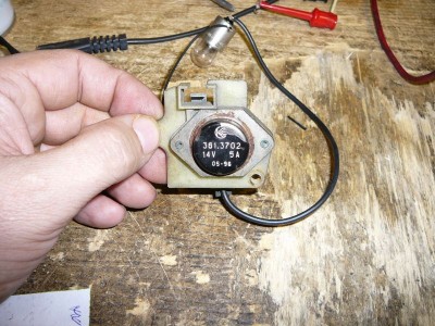

Poznatky z měření elektronického regulátoru vozu VAZ 21044i typ 361.3702 14,0V 5A r.v.05.96 .
Ačkoli jsem to nečekal regulátor přestává napájet buzení přesně !!! na 14,02V
V autě mám bateriji (omylem) Varta BLUE DINAMIC která je určena pro vozy s vyšším napájecím napětím (14,8 V ) čili pořád jezdím s "polo" nabitou baterijí.A myslím si že ani u normální bateriji by nezaškodilo vyšší nabíjecí napětí,zvláště při kratších cestách a stálém svícení.

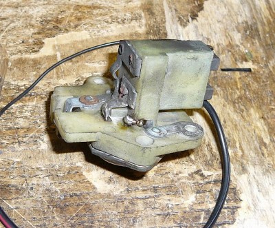

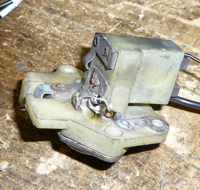

Napadlo mě domluvit regulátoru a přimět ho opustit hranici 14 V . Po10ti minutách skoušení a měření byla úprava na světě. V místě s novým cínem na fotce se spoj přeruší a vloží se tam dioda mezi kostru a vývod regulátoru s úbytkem napětí buď 0,2 nebo 0,7V . Musí snést proud 5A teče přes ní budící proud . A regulátor zvedne ochotně rosah regulace.

Zrovna jsem poslední dobou nad tím samým problémem přemýšlel. A sice, chci zvýšit trošku nabíjecí napětí, právě někam k hodnotě 14,5 - 14,9V Přece jenom potom světla svítí o chloupek líp. Stejně se po připočtení úbytků na přechoďácích něco ztratí, takže spíš bych to chtěl jako kompenzaci. Teď jen ještě vymyslet, jak tento systém naroubovat na můj alternátor s vestavěným reglerem.
Ještě upřesňující dotaz: úbytek na diodě musí být dodržen přesně? Co se stane, když použiju diodu s úbytkem 0,5-0,6V ? Dle logiky věci by se mělo nabíjecí napětí zvýšit o velikost úbytku na diodě, ne? Nebo platí něco jiného?
Příspěvky: 11123
O kolik podložíš, o tolik zvedneš.
Koko Loko píše:O kolik podložíš, o tolik zvedneš.
No to si právě myslím taky. Je to vlastně analogie MA 7812, když to trochu přeženu.
Příspěvky: 11123
ano
Tak potom mě není zcela jasné toto:
Saša píše:...a vloží se tam dioda mezi kostru a vývod regulátoru s úbytkem napětí buď 0,2 nebo 0,7V ...
Příspěvky: 11123
Shottkyho diody, některé mívají tak malý úbytek na přechodu.
:oops: :oops: Tak to mě nedošlo. Hledal jsem v tom něco víc. :)
Přesně tak jak jste napsali tak to funguje.
