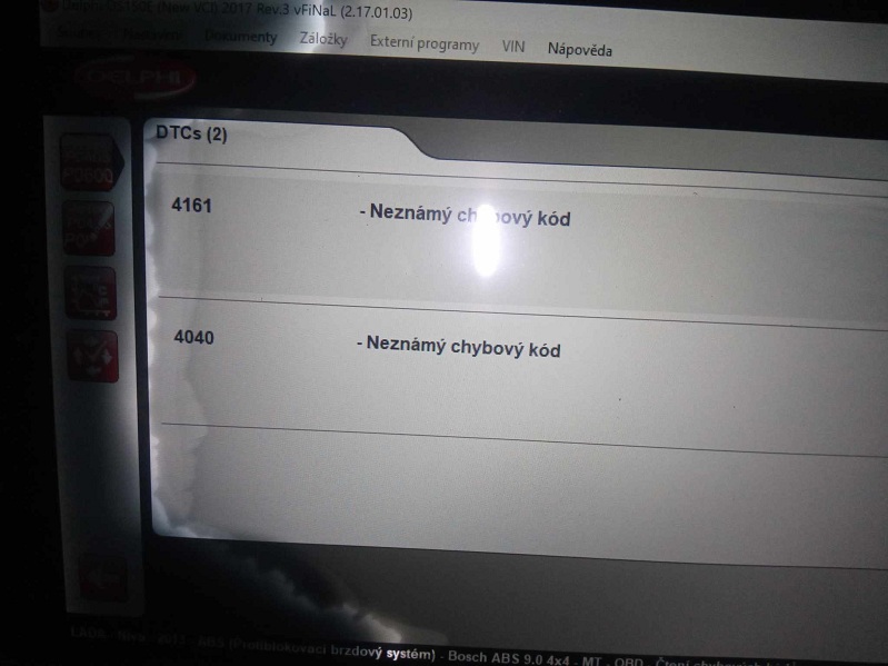

Diagnostika Delphi mi z jednotky ABS na Nivě 2013 vypsala dva kódy: 4040 a 4161

tak uz jsem neco nasel:
4040 Speed sensor at right front axle has Open circuit. 4043 The wheel speed sensor at the right front axle has Open circuit, Short circuit to positive or Short circuit to ground.
ale ja jsem predni odpojoval a promeroval, tak tam mohla vyskocit, ted jsem je smazal a jestli se objevi znova tato chyba, tak uz budu blize...
4161 - stale nikde nic nenachazim
