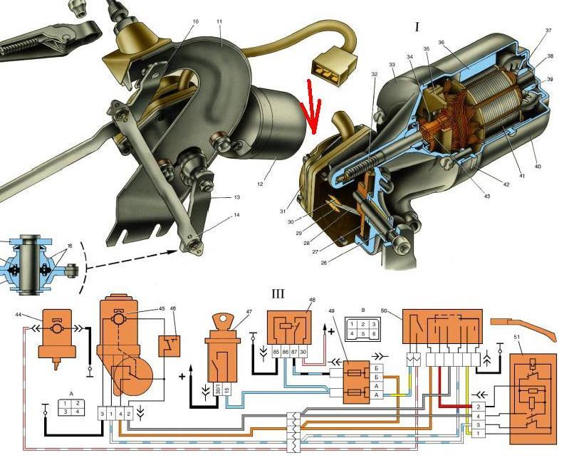

Příspěvekod astero » úte led 18, 2011 23:48
V prilohe je obr.stieracov, ta sipka ukazuje na deklik, ktory ked zhodis, tak tam najdes ony kontakty. Na velkom kolese je vacka, ta ich prepina. Ich funkcnost zistis:
Odpoj konektor motorceka stieracov,
na konektore motora kontakt 3 na kostru,
a teraz
kontakt 2 na + musi bezat motor stale, to je jasne,
2 odpoj a plus pripoj striedavo na kontakt 1 - stierace musia odskocit a zastat, na kontakt 4 musia zotriet okno a zastat. Ale musis najprv 1, potom 4 a tak dookola. Ak to pojde, tak kontakt v prevodke motora je dobry.
Ale tipujem za na plus na 4 sa ti nepohnu.
