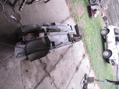

Příspěvekod RIKIJAN » pon lis 17, 2014 19:29
tak začali opravy a upravy mé prodloužené nivy na expediční

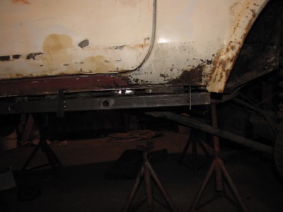

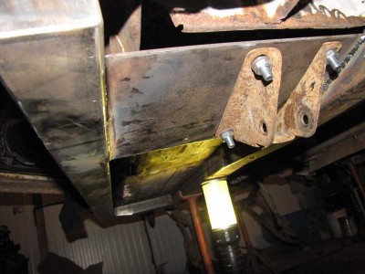

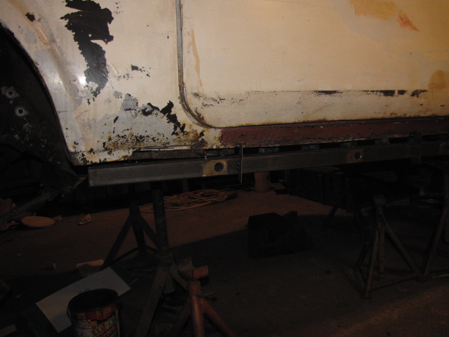

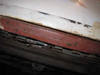

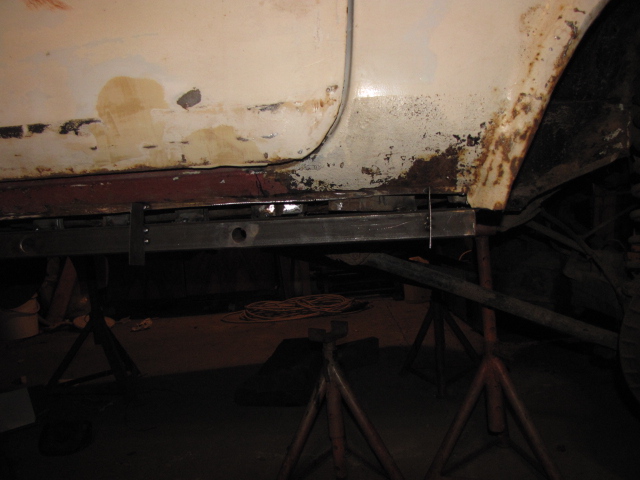

pevnostní práh zatím jen přibodovám jekl 60na40mm 3mm štěna

Re: Expediční NIVA
Příspěvekod Majo » stř lis 19, 2014 10:22
vidim, ze nebude nudza o to, kam strcit hi-lift :)
Ten predok nad pruzinou ma tiez caka, na zelenej uz mi to drzi iba na lavej strane a napravo sa to neutrhne len preto, ze to drzi rura napravnice z druhej strany. Ale uz sa zohyna :-D
Re: Expediční NIVA
Příspěvekod RIKIJAN » stř lis 19, 2014 21:56
do tech děr pujde 20 šroub který bude držet našlapy ty budou taky pevnostní aby za to šlo chytit lano navijaku nebo kurta aby se mohlo docílit maximalního bočního naklonu

Příspěvekod Majo » stř lis 19, 2014 21:59
dobre vymyslene

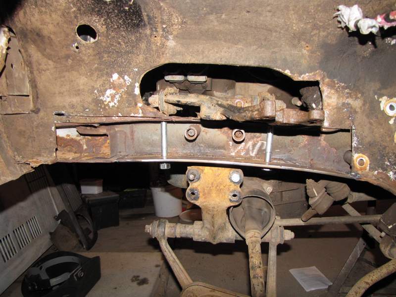

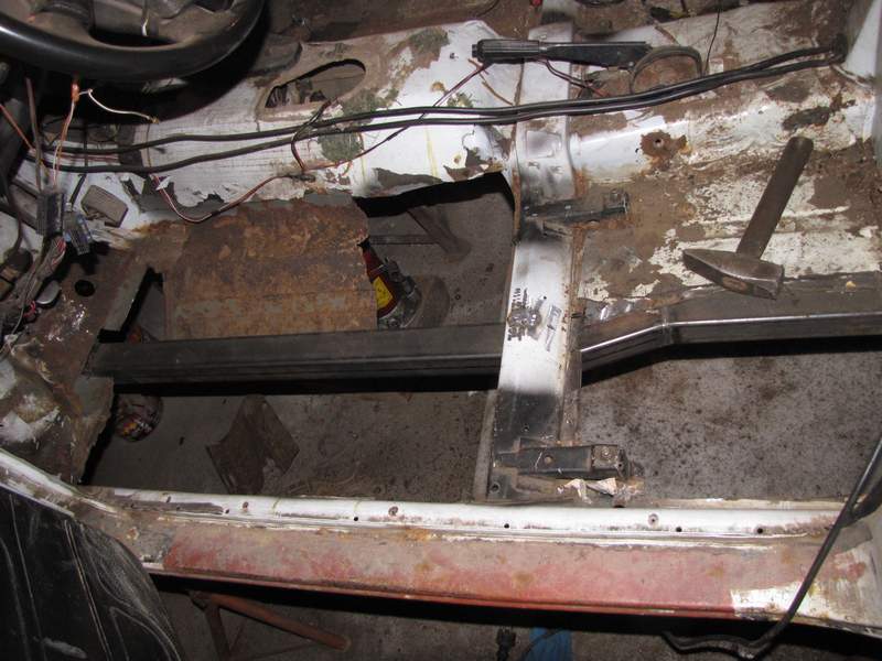

Příspěvekod RIKIJAN » pon lis 24, 2014 16:47

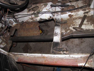

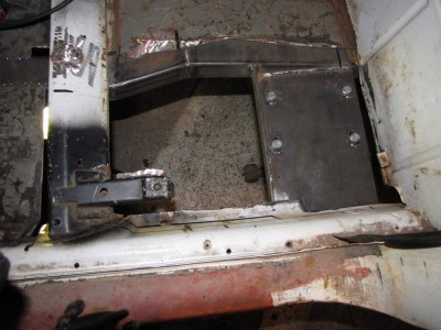

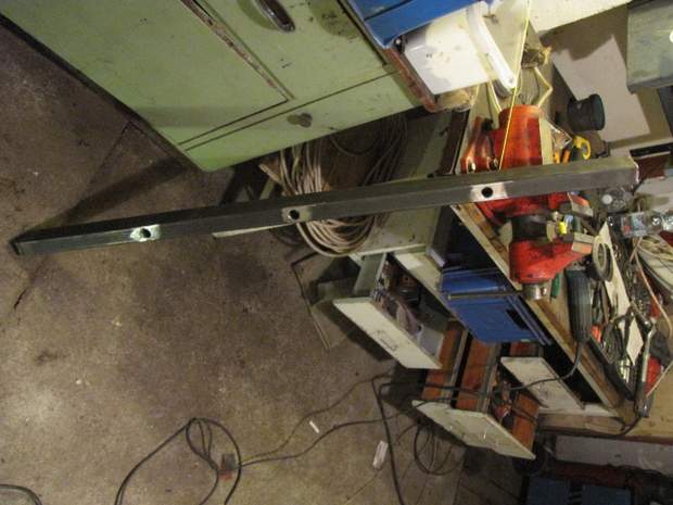

trochu uprav nosného rámu bude z jaklu 60na50 3mm štěna

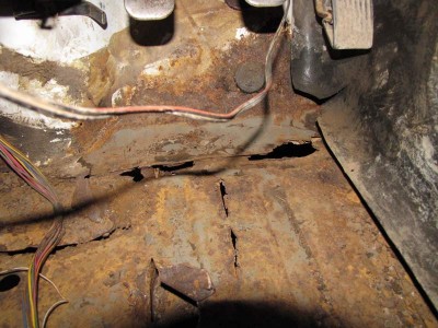

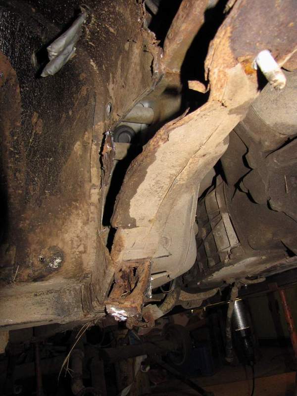

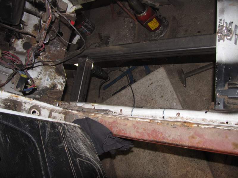

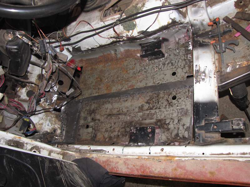

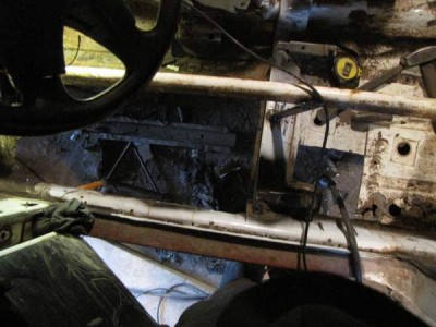

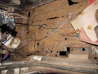

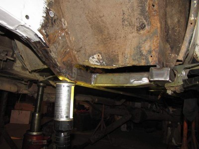

Příspěvekod RIKIJAN » pon pro 01, 2014 20:14

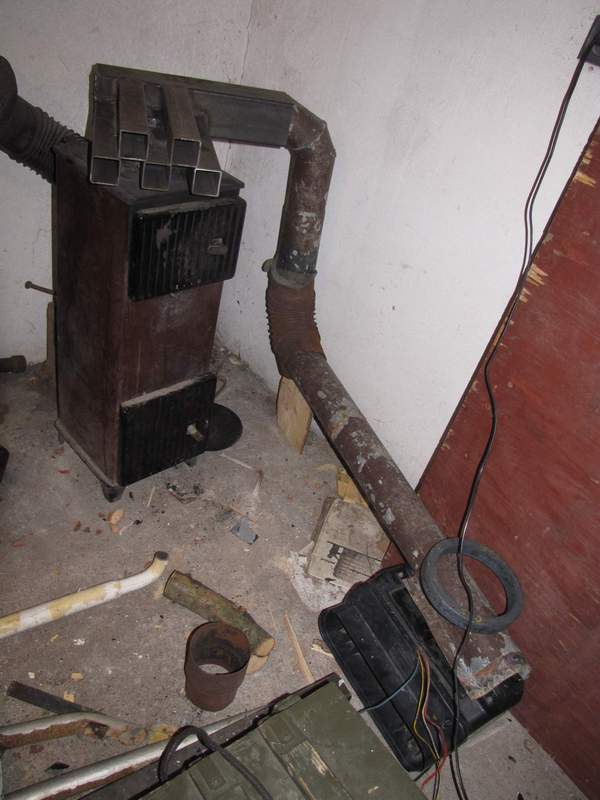

tak kamna maj přidělaní turbo z fáčka tak muže přijít zima :)

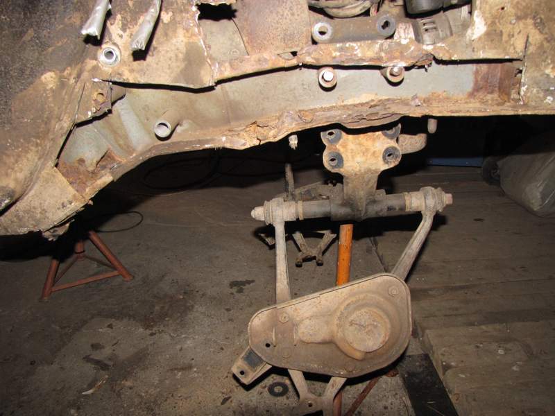

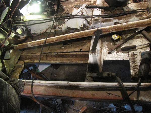

a já na nivce má už přidelanej rám a vyřezani skoro všechni špatní místa a zítra budu vracet podlahu

Příspěvekod martas » pon pro 01, 2014 20:19
Moc ti z originálu nezůstalo :wink:
martas
Příspěvky: 507
Bydliště: Vysočina-Lukavec
Re: Expediční NIVA
Příspěvekod RIKIJAN » pon pro 01, 2014 20:40
¨hmm já vím no ale druha strana je trochu lepší tam to vypada že pujde jěn vyměnit jekl a dat prah a uloženi to co se ti urvalo v rumunsku ale podlahu mam dobroj z jini jen jí vyřezat na míru :)
hlavně ja to jedu tak abych tam zustalo opravtu jen zdravý :?

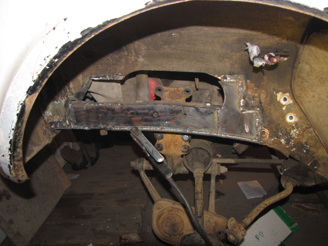

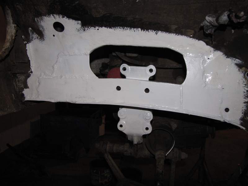

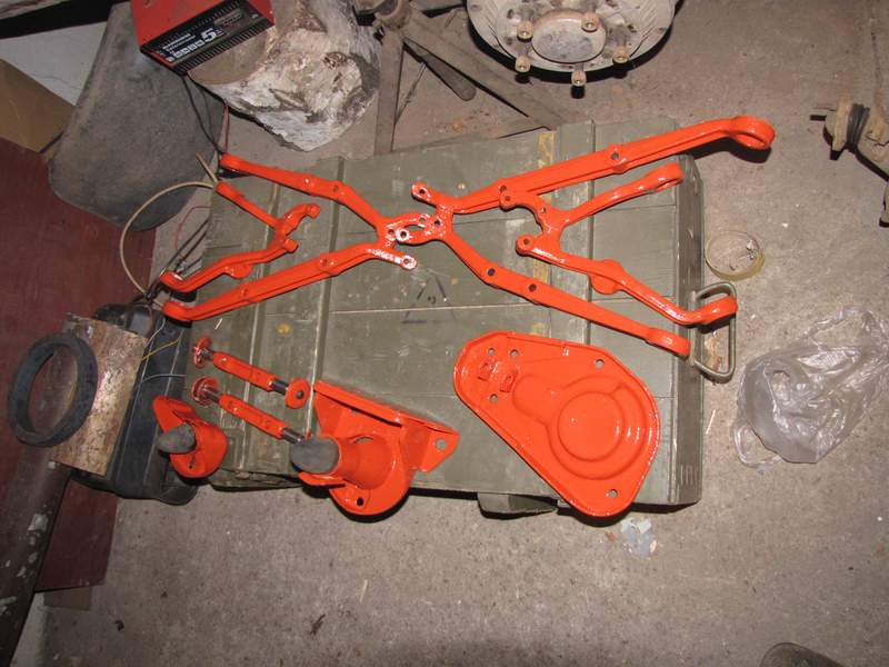

Příspěvekod RIKIJAN » čtv pro 04, 2014 22:15
prej když jsou barevní ramena tak to pak líp jezdí
a konečne se tm zpatky vrací podlaha :)

Příspěvekod dvk » pát pro 05, 2014 08:39
Tož tempo je vražedné, ale není škoda to vařit z orezlého plechu ?
dvk
Příspěvky: 2562
Bydliště: okr. Přerov
Re: Expediční NIVA
Příspěvekod RIKIJAN » pát pro 05, 2014 12:07
ta strana k převodovce pujde ješte obrousit aby to bylo čiste ono jde o to že 27.prosince musí vyjet a po novým roce na ní už nebudu mít tolik času

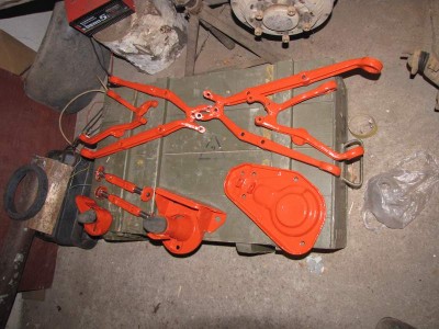

Příspěvekod RIKIJAN » stř pro 10, 2014 18:41
tak zas nečo přibylo a něčo ubylo

Příspěvekod martas » stř pro 10, 2014 20:03
Pěkně jedeš :thumbleft: Ty zadní držáky jsou pěkné, taky si k nim musím dokopat...
Ten pravej předek je slušně na prach, jak to , že tyhle dlouhý holky tak hnijou? Co to je za rok?
