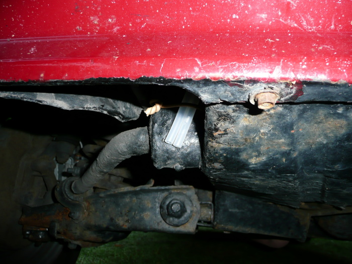

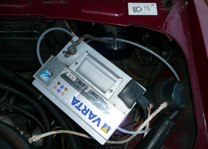

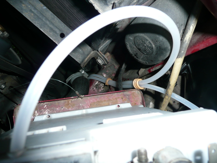

Aby se mi zase neloupala pravá parabola, tak jsem provedl úpravu, kterou jsem viděl u jiného auta. Odvzdušnění akumulátoru vyvést mimo auto. Dovedl mě k tomu poznatek známého, který měl u BMW, kde je aku v pravém zadním blatníku po 9 letech totálně vyhnilý držák. Aku stavěl do blatníku místo na držák na kostku polystyrenu. A taky ta moje oloupaná parabola. U mého akumulátoru stačí nasunout trubičku z polyethylenu 6 / 4 mm. Jde nasunout asi 4-5 mm a pevně drží. Uchycení trubiček drátem 2,5mm2. Protože stojím autem venku a většinou zadkem k severozápadu (možná západu), tak jsem vyvyedl trubičky nejkratší cestou mimo auto. Za jízdy je to skoro jedno, to se někam rozfouká, ale když auto stojí, půjde to mimo. Plyny z akumulátoru se na původní parabole za léta podepsaly, levá byla ok, jen s muškama uvnitř.
