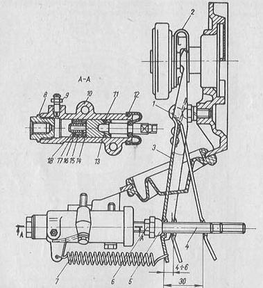

Kapalina dokáže prchat i horním válečkem pěkně do koberce 8) . Trošku mne mate ta signalizace stavu kapaliny. Plovák s kontaktem bývá v nádobce pro brzdy. Je dobré na to mrknout ve dvou zdali je pohyb pístu u páky aspoň trochu souměrný s pohybem pedálu, nějaká vůle tam vždy bude. Jinak je správně nastavená vůle mezi tlačnou tyčkou a pákou ovládající spojku? Vůle by měla být 4-6 mm a celkový chod páky 30 mm.
Edit: Přidán obrázek, ale těch 30 mm se mi zdá nějak málo, ale když to má Tůma na obrázku? :scratch:

Všechno špatně. Vsadím se, že jsi spojku nastavoval podle oka, čili podle toho jak bere pedál spojky - což je hlavní chyba většiny lidí. Motor se dusí, protože spojkou tlačíš na klikovou hřídel a tlačíš ji do axiálních ložisek.
1) V první řadě musíš na spodním válci, na ovládací tyčce, nastavit PŘEDEPSANOU vůli (volný chod) 4-6mm. Dělá se to tak, že vyvěsíš vratnou pružinu a na ovládací tyčce nastavíš předepsaný volný chod.
2) Poté zkontroluješ, o kolik se po sešlápnutí spojkového pedálu vysune spodní ovládací tyčka, kterou jsi v předchozím kroku seřizoval. Ta by se měla vysunout o cca 30mm. (je víc než vhodné dělat ve dvou).
3A) Pokud se ovládací tyčka vysune o oných 30mm a spojka přesto nezabírá, bude chyba ve spojce samotné (co a jak ti rád řeknu, ale až provedeš víše zmíněné)
3B) Pokud se ovládací tyčka vysune málo, je chyba v hydraulickém ovládání spojky - špatně odvzdušněné či vadný horní hlavní válec. Běžně se setkávám s tím, že některé hlavní válce jdou odvzdušnit tak špatně, že je potřeba jej nechat nějaký den nalitý a odvzdušnění provézt znovu.
Dej vědět co jsi zjistil :!:
