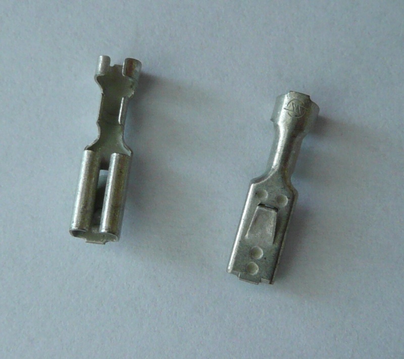

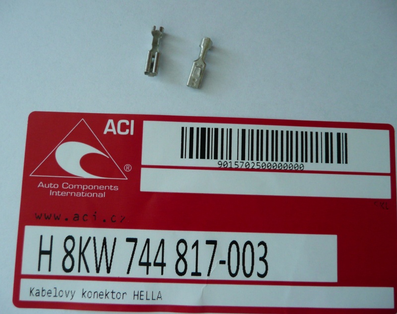

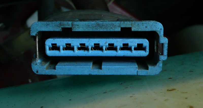

Po mnoha měsících jsem konečně sehnal konektory Fast-on 2,8 mm s jazýčkem do konektoru zapalování a k rozdělovači.
Konektory faston 2,8 mm s jazýkem jsou snad jen ve dvou podnicích v republice a nehlaste se všichni, protože na všechny nevystačí.
Jeden prodejce je zde. http://www.jb-elektronik.cz/e-shop/?act ... D81&catg=0 (stav zásob neznám).
Druhý je zde: http://www.aci.cz/default.asp?inc=aci/kontakt.htm (po mém nákupu u Helly cca 70 ks v ČR, ale ACI objedná s dodáním za 1 den). Pod tím velkým číslem na samolepce se to objednává - to je kod Hella.
Výrobcem je Hella, kde byl človíček velmi ochotný sdělit další prodejce. Hella jich měla zhruba před měsícem po mém nákupu jen cca 70 ks. Dodávají do ACI, kdy v pátek objednali z Helly a v sobotu druhý den jsem si je vyzvedl za cca 3 Kč / kus. :D ACI dává ke každému kousku konektoru tuhle nádhernou samolepku. :lol:
(Autokelly, mají nejen dvojnásobnou cenu, což by v tak nedostatkovém sortimentu nebylo tolik podstatné, ale dodání až za cca 3 týdny. Elit nemají naceněno vůbec. Oba velkoprodejci dle info nikdy neměli skladem !) Mnoho prodejců součástek a autoelektrikářů nemá ponětí, kdy by se dalo sehnat.......to byli počátky vyhledávání. Ani strýček google podle fotek moc neporadil. Oslovil jsem snad více než 30 podniků naprosto bez úspěchu, včetně speciálek na autoelektriku, až se v ACI na mě usmálo štěstí). Bez jazýčku se tyto konektory dají běžně sehnat, ale ty jsou k vsazení do konektoru jaksi na nic.

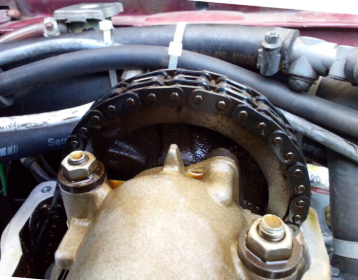

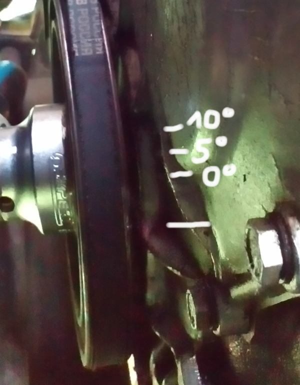

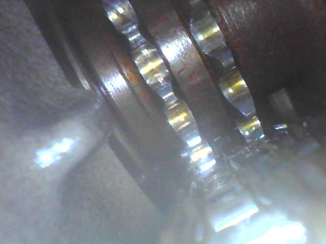

Seřizoval jsem podruhé v životě (mém i auta) vlastnoručně vůli ventilů. Předtím samozřejmě seřizované v servisu. Po 10 tkm téměř nebylo potřeba napínat řetěz, stejně jsem ho napnul, tak jak se má. (U předchozího seřízení bylo potřeba dopnout řetěz trochu víc než teď). Vůle u ventilů se nepatrně zmenšila cca o 0,05 mm u všech výfukových ventilů na cca 0,1mm. U 3 sacích ventilů byla vůle bez seřízení dokonalá. Čtvrtý sací ventil (čtvrtý v pořadí otáčení motorem) měl také cca o 0,05 mm na cca 0,1 mm vůli, tak jako všechny výfukové ventily, tak jsem tyto všechny s menší vůli seřídil na předepsaných 0,15 mm u studeného motoru.
Motor má celkově najeto 182 tkm, pro připomenutí je to motor 2103, 1452 ccm s karburátorem a elektronickým zapalováním, r.v. 1995. Jen tak pro kontrolu jsem se podíval na nastavení ozubených kol vůči značkám a docela jsem se zděsil. Kolo na vačce mám na značce (viz foto). Vycházel jsem ze značky na řemenici a něco je asi blbě. Na řemenici to vypadá ne na 0 stupňů, kde by tedy mělo být v horní úvrati, ale odhadem na 10-12 stupňů zpoždění (viz foto). Podle fotky kola na klikovce endoskopem to odhadem vypadá, že je tedy o zub vedle. Endoskop má průměr kamery 8,5 mm a nepodařilo se ho zasunout mezi řetězem u napínáku a pomocným ozubeným kolem, ale jen mezi řetězem a přední částí skříně. Lepší fotka bohužel nejde a značka na kole u KH tak není vidět. Kdybych sundaval prsa, asi bych stejně v tu chvíli nevěděl co s tím udělat.
V jedné dokumentaci jsem taky našel, že "počáteční ustavovací úhel předstihu zapalování je 12+- 1 stupeň". "Hodnota zpoždění zapalování závisí na intenzitě a kmitočtu detonací a otáčkách motoru." "Maximální hodnota zpoždění je 12 stupňů podle úhlu otočení klikového hřídele". Já tam ale nemám čidlo detonací. Docela mě mate tento popis ze servisního manuálu.
Předstih jsem teď neměřil, protože mě zlobí stroboskop. Před 2 měsíci a tedy před dopnutím řetězu, které prakticky nebylo třeba byl předstih naměřený stroboskopem 7-8 stupňů (mám LPG).
Co se teda stalo ?
Je to vytaháním řetězu ?
Přeskočil někdy v minulosti řetěz ? (napadají mě 2 situace: U nového auta se zasekával automatický sytič a nešel vypnout - chvilkama se krutě přetáčel motor, než jsem vypnul klíček. Ale žádné následky jsem tenkrát nepozoroval. Druhá věc byla první garanční prohlídka se seřízením motoru při 10 tkm před 18 lety od kdy už ten motor nikdy nejel tak jako předtím. Tak jestli si třeba pan mechanik nepomáhal při napínání řetězu startérem, když už tam není místo na kliku a nepřeskočilo to - pouhá doměnka.)
A hlavně co s tím, je to tedy dobře, nebo špatně ?
Příspěvky: 9564
Re: Ventily - seřizování a vše okolo
Je to standartní opotřebení řetězu a řetězových kol. Nic, co by se muselo řešit. Když si na řemenici nastavíš rysku na 0st. uvidíš, že nahoře bude v tomto případě značka na rozvodovém kole o půl zubu a chlup před značkou na vačce (čili horní rozvodové kolo je zpožděné). Půl zubu na rozvodovém kole defakto v běžném provozu nic neudělá.
U řetězu přeskočení možné není. U malého rozvodového kola je pojistný "šroub", na velkém přeskočit nemůže. Respektive možné je vše, ale u motoru v dobré kondici, o který je staráno a který má napínák a třecí lištu v pořádku, přeskočení řetězu prostě nepřipadá v úvahu.
Vysvětlovat, co se stane tímto posunem řetězu u časování ventilů, není podstatné. Důležité je, že to nemá pražádný vliv na běžný provoz motoru.
