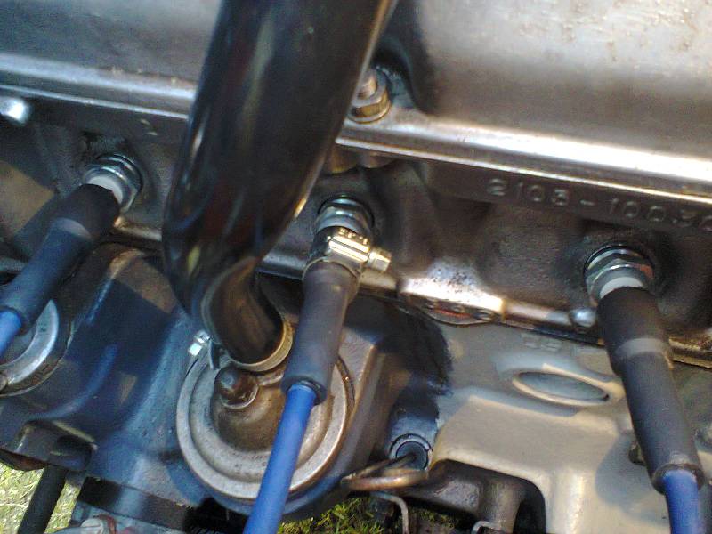

Dneska se projevila delší dobu pozorovaná závada. „Kvalitní“ zapalovací kabely Mastersport za sebou mají ani ne 1000 km a už začala padat koncovka ze svíčky druhého válce. Nepomohlo ani smáčknutí koncovky kabelu, po 100km mi to zůstalo v ruce. :? To by vysvětlovalo, proč se tomu moc nechtělo jet do kopce. :D
Jelikož nedávno dávali film Blbý a blbější, nechal jsem se inspirovat Lloydem, kterak elegantně vyřešil upadlou hlavičku andulky Péti. :wink: Pouze jsem nahradil izolepu odolnějším materiálem, výsledek posuďte sami. Pokud to vidí ti z vás, kteří se zabýváte autoopravárenstvím, doporučuji jít vrhnout do kouta a dělat, že jste podobné zvěrstvo nikdy neviděli. :) Ale funguje to. Ještě přetáhnout páskou na odizolování a bude.
