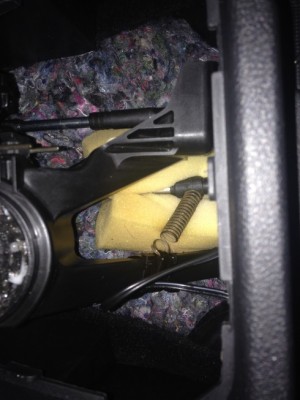

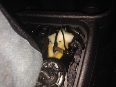

vsade som dal stahovacie pasky ako mi poradil ten Pan ... proste cely navod aj fotky ako tam dal som dodrzal ale este jednu drobnost som prisiel .... ked odoberies manzetu tak tam mas dva boudeny lavy a pravy ... pravy je ten problemovy vidis tam ako sa zelezna trubka spaja s plastovou .... tam dokopy nic nemozes spravit lebo sa zasuva jedno do druheho plus pohybuje doprava a dolava ... a tam ten spoj rezonuje ... vyriesil som to tym ze som pod to natlacil molitan vsetko prestalo dokonale :) idem to odfotit hned dam foto

Příspěvekod Sawrix » úte pro 20, 2016 17:07
Teda dodrzal som tento fotopostup https://www.drive2.ru/l/7753422/ ktory to zmiernil
+ som to vyriesil takto ... proste ide o to ze prechod z tej zeleznej do plastovej trubicky vybruje tym ze sa vypodlozi prestane to .... verim ze som to vysvetlil zrozumitelne ak by nie kludne sa pytaj :D

Re: LADA 2191 - Moje nová Granta
Příspěvekod stano112 » úte pro 20, 2016 21:09
Idem pozrieť moje fotky,či je to ten istý systém.Mal som totiž rozobratý celý stredový tunel,keď som pátral po RJ,no a odvtedy to začalo rezonovať... :( .10 000km bol pokoj,ale robý to len nad 4000 otáčok,tak ma to až tak netrápi.
