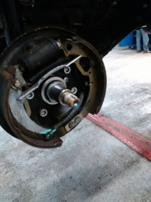

Při této příležitosti jsem se chtěl podívat na konstrukci zadního náboje. A tak jsem se kouknul. Byl jsem u pravýho zadního kola a buben se mi zdál jako jeden kus. Tak jsem sundal (plastové) víčko, očistil rez ( :!: ) zlehka máznul měděnkou a složil. A šel jsem na levý kolo.
Po povolení (vystřeďovacích) šroubů se buben začal hýbat a sundal jsem jej. A následuje "šokující" zjištění:
KONSTRUKCE ZADNÍ BUBNOVÉ BRZDY JE ÚPLNĚ STEJNÁ JAKO JE U VAZ 2101
Takže po vyšroubování vystřeďovacích šteftů lze buben sundat. Pod bubnem se nachází klasické prase, pakny a navíc kroužek a snímač ABS.
A nyní to varování/doporučení:
Co nejdřív se na tu zadní nápravu, konkrétně bubny, podívejte!
Na náboji to, ostatně jako u všech 2101 - 2107, zarezává a spojuje se buben s nábojem a pak to nejde nedestruktivně sejmout.
Takže co nejdřív sundat buben, očistit a namazat. Vyhnete se nepříjemným budoucím problémům.

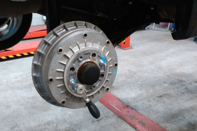

Áno Luďku,tá konštrukcia je podobná ako na 2101 a úplne presná ako na 2108,až na tie snímače ABS.2101 mala ešte klasické prasa,od čias myslím 2105 sa používajú "samonastavovacie" prasátka.U 2101 boli ešte excentre.
A načo meniť niečo,čo funguje dobre? :) Ja som na 2112-ke rozoberal zadné brzdy po 14-tich rokoch a 160 000km.Aj to len preto,lebo pravé koleso na STK údajne slabo brzdilo.Tak som dal pretočiť bubny,dal nové prasátka a čeluste,investícia 38€ a jazdí sa ďalej :D .Takže buďme radi že je to to isté,aspoň vieš čo je tam a vymeníš to ak bude treba za pár korún.
Samozrejme premazanie tou mědenkou je dôležité,už som to spravil aj ja.Prikladám aj foto,keď som menil pri 8 000km ložisko :) .

Ta bubnová brzda je teda ze samary, byť na klasice je asi konstrukčně obdobná, a slyšel sem zkazky o tom jakej je to na klasice omrd, ale na předohrabech nemá nějakej extra sklon k tomu zarezávání, většinou tam stejně za několik let odejdou prasátka a za tu dobu to ani nestihne zareznout. Zrovně teď sme dělali prasátka na tý mojí uložence kerá sice má prd najeto ale stála celou dobu venku, a sice ten buben šel dolu hůř ale stačilo to párkrát poklepat, plus za pomoci našroubování šteftů do stahovacích otvorů to šlo, rozhodně bych tedy kvůli tomu nepanikařil ;)
Čímž neřikám, si to nepromazat na novým, tim se nic nezkazí, ale zase to není až tak kritický, jako to asi bylo na klasice.
Vesta má zadní nápravu z logana, tudíž zadní brzdy budou asi renaulťácký.

Ale poté, co mi ten levý buben téměř spadl z náboje, jsem se vrátil na pravou stranu. Poklepem dlaně (buben) dolů nešel a musel jsem na něj vzít gumovou paličku - po několika úderech si dal říct. A na náboji už byl dobře vidět orezlý, tak 2 cm dlouhý proužek.
Želvo - dobře, nepanikařil bych, ale nějaký preventivní krok bych udělal. Aby to za pár let nedopadlo jako ve Slavnostech sněženek: já vám to říkal :idea: :lol: . L.
